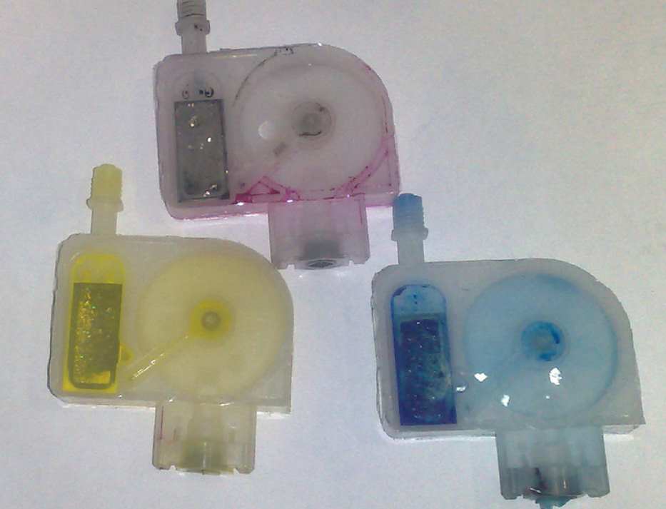

| Сообщение #5 Отправлено 24 октября 2014 - 15:49
Самая популярная "картинка" - демпферы после литра InkMate - пигмент. Смотрим на жёлтый и делаем выводы. Это "глина" не моется уже. Пытаться как то поправить "обратным отсосом", но делать нужно в первую очередь - тогда помогает.
