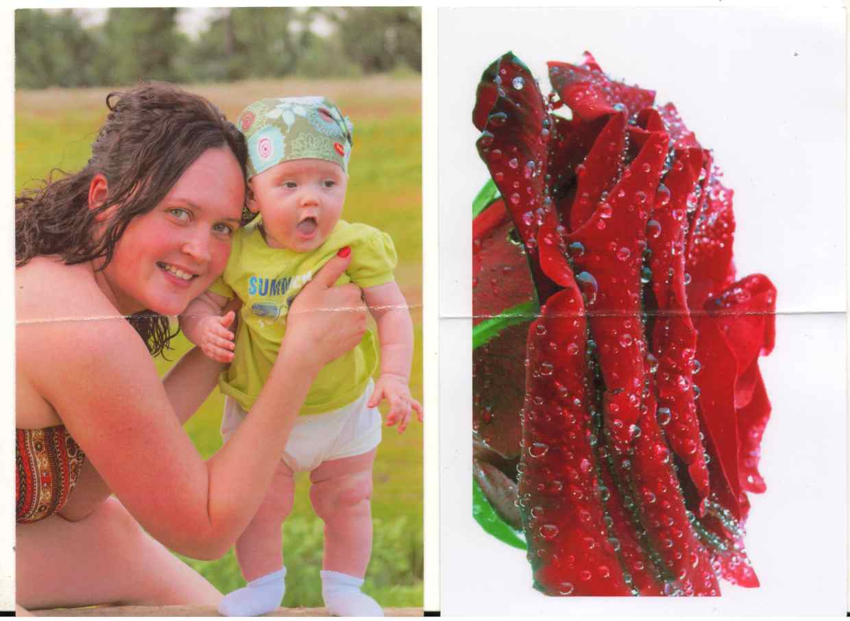

Доброго времени суток всем. После 2-ух лет мучений с китайскими ПЗК и СНПЧ решился на покупку чего-то более-менее приличного - Nano 3. Купил, залил новые чернила OCP? сделал несколько прочисток и решил печатать. Сначала с браузера Chrome распечатал розу (на картинке). Радость! Капельки видать, хотя бумага дешевая. Думаю: "Ну все! мои мучения закончились)" печатаю фотку жены с ребенком и приплыл((( Печатал как через ACDsee, так и через родную утилиту Canon. Через Photoshop не печатал, после работы попробую. знающие люди подскажите в чем проблема, в чернилах или же в профилях цветовых? Признаюсь честно я с профилями до этого "играл".
Прикладываю фото розы из хрома, отсканированой фотки людей и оригинала фото людей:

Это известная проблема чернил OCP для Canon.
Решается приблизительно вот так:

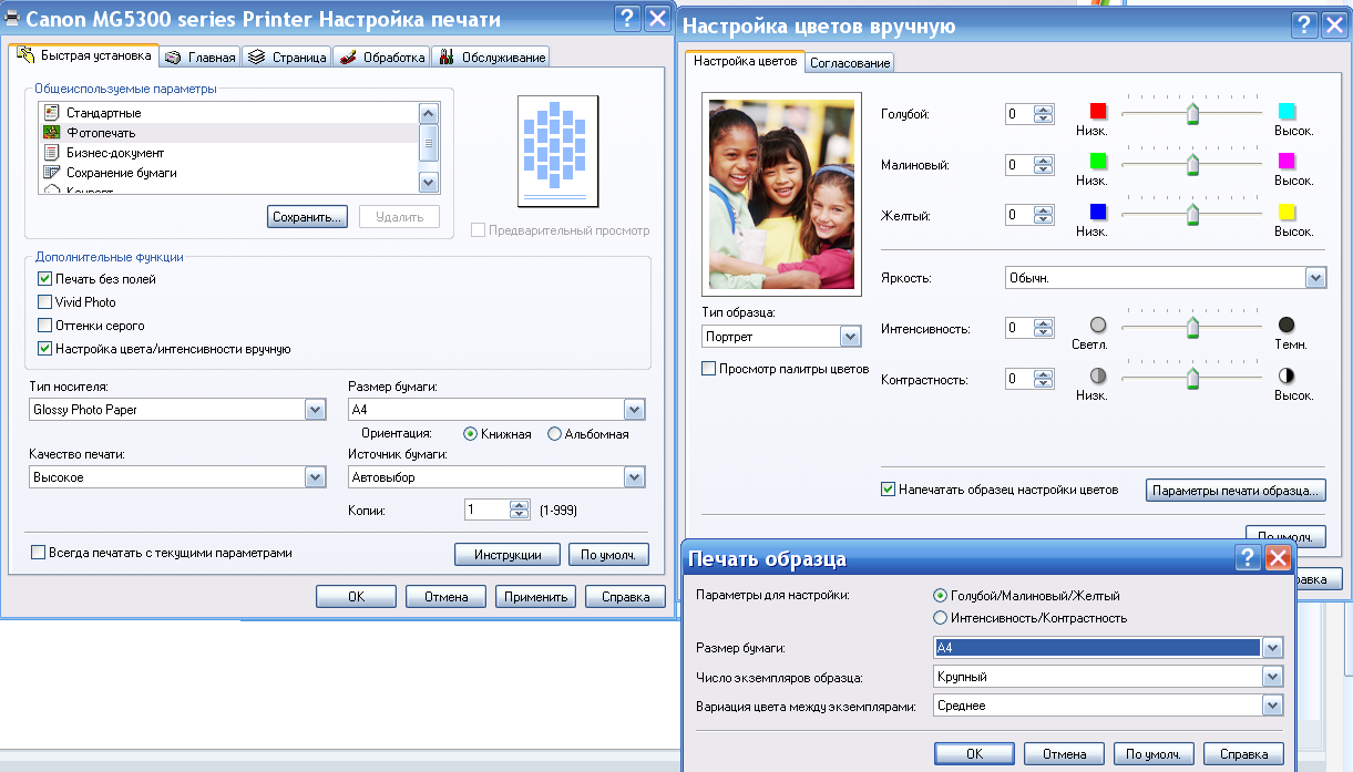

Печатаете цветопробу из драйвера, например, с этой фотографией.
В драйвере "настройка цвета/интенсивности вручную" > напечатать образец настройки цветов
Далее переходим в "параметры печати образца". Выбираем формат A4.
Ну и печатать образец лучше на бумаге Lomond Glossy A4 230 гр. На ней вам удастся получить усреднённые цветовые оттенки, которые вы потом сможете применять практически ко всем другим бумагам.
Итак, смотрите распечатанный образце и выбираете настройки наиболее адекватного и естественного цвета (который, например, наиболее соответствует оригиналу вашего фото).
Потом забиваете настройки в том же меню. Если понравится цвет после нескольких пробных отпечатков, то можно поставить галочку "всегда печатать с такими параметрами" и принтер будет всегда готов отпечатать фотографии допустим, 10x15 именно в такой цветопередаче.
Есть и второй путь - цветовые профили. Но это сложнее и дольше.
Но чтобы пользоваться методом цветопробы и ручной настройки, в общем-то, у вас должно быть нормальное цветовосприятие и нормальный монитор. Если не откалиброванный, то хотя бы правильно настроенный. Как минимум, дожна быть яркость не более 60% от максимума (это и для глаз лучше) и не должно быть никаких надстроек "виртуализации цвета" (неестественные сочность и яркость).

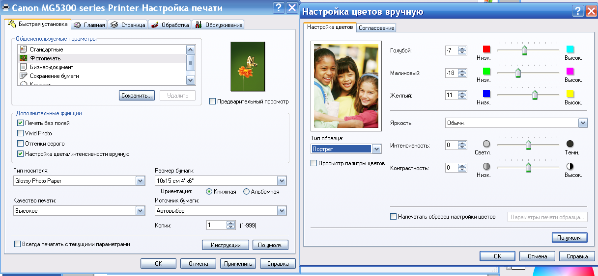

Вы можете даже не делать цветопробу, а просто попробовать Малиновый -18, Синий -7 и жёлтый +11.
Если не понравится, то экспериментируйте и ищите "свой цвет".
