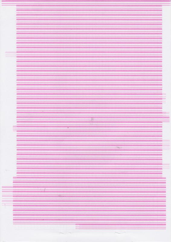

На тесте вместо текста полосы Epson cx4300
| Сообщение #2 Отправлено 23 октября 2014 - 09:28
Какие буквы, какой тест уважаемый?! И почему именно этот цвет? Распечатайте тест дюз и выкладывайте сюда. Но думаю что ПГ капец уже
Хочешь жить, умей вертеться
| Сообщение #3 Отправлено 23 октября 2014 - 09:40
Это пробный лист печати из меню драйвера. Лесенка тоже почти в таком же виде
а цвет маженты везде, потому что я для проверки состояния головы после печати залил во все цета только маженту, чтобы не тратить остальные цвета.

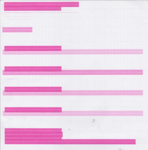

| Сообщение #4 Отправлено 23 октября 2014 - 09:42
А тест дюз выложить все таки надобно бы. И все таки повторюсь: ПГ после промывки не подлежит восстановлению. ИМХО
Залиты контакты головки.
| Сообщение #6 Отправлено 23 октября 2014 - 11:37
Говорил же, при промывке жидкость попала на контакты ПГ. Вот и коротит. Надо снимать, сушить и ставить обратно. Кстати, как промывали? Дождик ровный?
| Сообщение #7 Отправлено 23 октября 2014 - 12:11
Сушите пока не поздно, и головку и шлейфы. Может быть еще удастся спасти.
| Сообщение #9 Отправлено 23 октября 2014 - 13:26
а что такое дешифратор и какие варианты спасения???
