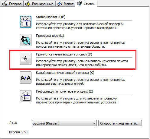

| Сообщение #6 Отправлено 23 октября 2014 - 09:33
В функциях драйвера есть "Прочистка печатающей головки".Заходите в "устройства и принтеры" (или принтеры и факсы), наводите на Л800, правой кнопкой мыши нажимаете, выбираете "Настройка печати", выходит окошко, сверху которого последний пункт "Сервис", в этом пункте 3 снизу и есть "Прочистка печатающей головки". Советую для первого раза сделать усиленную. НО ТОЛЬКО 1 РАЗ! Если все время усиленную очистку делать, ПГ придет в негодность.

| Сообщение #13 Отправлено 23 октября 2014 - 10:00
УРРРРААА!!! Заработало!!! Братцы, спасибо огромадное, после "Усиленной прочистки" напечатался тест дюз и сейчас печатаю фотографию, все отлично. Спасибо вам всем и хорошего всем дня!!!
