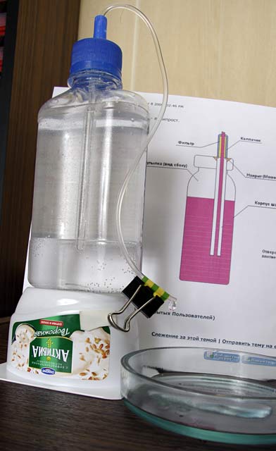

| Сообщение #4 Отправлено 08 апреля 2006 - 19:13
Чуть чертёжик неверен, но за 10 минут сделал и проверил.
Работает!
Рекомендую!
Обратите внимание, как мой принтер исполосил "малину" :(
Работает!
Рекомендую!

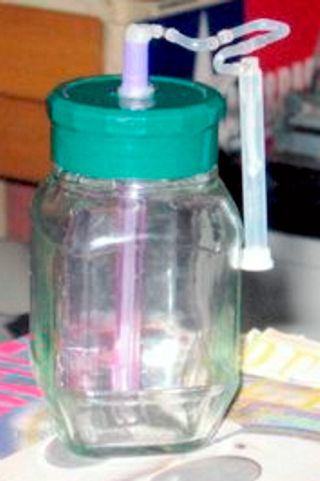

| Сообщение #5 Отправлено 08 апреля 2006 - 19:34
И как сие работает?
Вот чем пользуюсь для различных исследований уже четвертый месяц.
Точно так же построил доноры для 480-го. Работают безупречно.

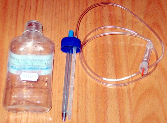

| Сообщение #6 Отправлено 08 апреля 2006 - 19:45
Млин, еле нашел ту тему, где выкладывал ранее фотки.
Вот.
Доноры для 480-го.
(пикчез потерпел от большого сжатия)
Вот.
Доноры для 480-го.
| Сообщение #7 Отправлено 08 апреля 2006 - 19:52
Сабж Oul работает точно так же, как работают доноры RDM (к примеру).
Только нужно на чертеже повыпустить заборный капиляр чуть ниже обреза авторучки. У него там на чертеже странный прямоугольник снизу. Я вначале не понял.
Ну и не забыть, что капиляр не должен быть плотно впресован в колпачёк. Или просверлить сбоку колпачка воздухозаборное отверстие. :)
| Сообщение #8 Отправлено 08 апреля 2006 - 20:12
Ну да, теперь все становится на свои места.
Но у этой конструкции есть один ОРГОМНЫЙ недостаток.
Ввиду того, что объем воздуховода маленький, при падении атмосферного давления возможен "фонтан" с воздухозаборного отверстия.
Так же возможен "фонтан" при использовании пластиковых емкостей. Если ее немного сжать, получим чернилами в лоб.
Поэтому я и советовал использовать не шариковые ручки, а корпуса от шприцев, тогда объем воздуховода больше, и коле-б-а-ния давления на приведут к печальным последствиям.
Именно поэтому я использовал стеклянные емкости в своих донорах, (дабы не получить чернилами в лоб)

| Сообщение #10 Отправлено 08 апреля 2006 - 21:55
А вот шприцы слишком коротки для глубоких емкостей.
Да можно два шрица один в один, можно любую трубку диаметром не менее 10мм. (на 200гр. емкость), что угодно, на сколько хватит фантазии.
Жаль, что наши измышления не читают те, кто тут постоянно озабочен проблемами печати
А они вообще ничего не читают, не только наши измышления.
Считают, что для решения своих траблов достаточно проорать на весь форум "HELP" и все должны броситься их спасать.
Зачем самому что-то думать, а тем более,напрягаться и читать. Прокричал, и считай - проблема решена. Потом обижаются...
Я с помощью того макета, что на фото, подбирал высоту доноров с точностью до 5мм.
Месяца два (может меньше, может больше) только доливаю чернил, практически не включаю помпу.
Попробуй заправь свои капсулы на 1/3 чернилами, 2/3 воздуха, и установи доноры так, что-бы уровень чернил в твоей малой камере был на 2 см. ниже уровня выхода бумаги.
Если появятся пропуски на тесте или отпечатке, посмотри что делает, переливает или не хватает, соответственно пробуй поднять, или опустить, но не намного, миллиметров на 5, не более.
Именно так я добился бесполосности, и "беспомпосности"
