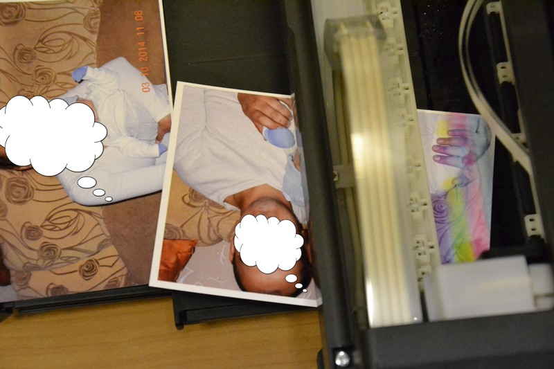

Здравствуйте! Я являюсь (счастливым) обладателем принтера epson l110, используя эту чудо-машину преимущественно для печати фотографий. Всё меня устраивает, присутствие рамок не смущает, но с недавнего времени возникла такая вот, кхм, проблема:
Принтер захватывает бумагу, начинается печать, но во время печати на последней четверти листа раздается резкий, громкий щелчок и бумага "съезжает" на бок. При этом нижний угол фотографии пачкается чёрными чернилами, а вся нижняя сторона самым волшебным образом окрашивается в цвета радуги. Цвета - красивые. Но фотографии портятся, и довольно часто, примерно каждый третий-четвертый снимок. Фотографию с примером прикрепил.

Печатаете на гнутой бумаге! Пользуйтесь нормальными расходниками или эту ровняйте об кромку стола. Щелчок - это удар ПГ о приподнятый край бумаги в момент, когда она выходит из вала протяжки и держится только звездочками на переднем валу. Можете конкретно испортить ПГ!
| Сообщение #3 Отправлено 22 октября 2014 - 16:42
Бумагу выправил, насколько это возможно, отправил на печать - 10 из 10 фотографий распечатались без проблем. Огромное спасибо за Вашу оперативную помощь, Стас, Вы спасли нас с Эпсоном своей оперативной помощью! Эпсон, впрочем, я все-равно рано или поздно убью своей тотальной технической безграмотностью :) Расходники заменю при первой возможности, оставшуюся партию думаю под прессом подержать, авось поможет.
| Сообщение #4 Отправлено 22 октября 2014 - 17:18
Пробуйте по прессом сделать небольшой обратный изгиб.
| Сообщение #6 Отправлено 23 октября 2014 - 10:55
Anbel, любая китайбренд - т.е. практически вся дешевая бумага имеющаяся на рынке подвержена такому короблению в той или иной степени.
