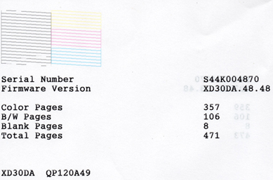

Возникла проблема с печатью черным цветом. Принтеру 1 год 2 месяца, гарантия закончилась начал печатать с пропусками (горизонтальные полосы). Вот и задумался над тем как от этого избавиться.
Что проделал:
1. Отнес в сервисный центр за свой счет, заплатил 1000 р за диагностику, подождал две недели, получил ответ: Неисправная голова - под замену 8000 р.
Соответственно СЦ был успешно послан.
2. Купил промывочную жидкость OCP EPS пару флаконов и стал экспериментировать. Залил в СНПЧ вместо черных чернил делал прочистку н-ое количество раз, технологическую прочистку, оставлял на сутки, все равно полосит.
3. Пытался сделать так называемый "бутерброд", пропитанную салфетку клал на капу, парковал головку, ждал день ночь, в промежутках менял салфетки, полосит.
4. Разобрал голову, из шприца накапал в сопла жидкости, сделал ванную, замочил головку, сверху сопла накрыл ваткой пропитанной жидкостью, все это засунул аккуратно в пакет и оставил на сутки. Особого результата не дало, все равно есть пропуск. В целом по моим ощущениям стало лучше. Хотя это уже может быть и самоубеждение:)
В чем все-таки причина? И возможно ли побороть?
Тест дюз:
Прикрепленное изображение: img001.jpg
|    Сообщение #2 Отправлено 22 октября 2014 - 14:16   localhost
Ну за 8 тысяч голова - это уж слишком... 2000 - красная цена. Лучше, конечно, голову заменить.

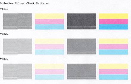

Сделал тест режимов печати. Не понимаю почему только по нижней части черного прямоугольника полоса, почему ее нет выше?
Прикрепленное изображение: img002.jpg
Уважаемые знатоки, расшифруйте мне эту картинку :give_rose:
|    Сообщение #5 Отправлено 22 октября 2014 - 16:07   localhost
obryadov, только эти дюзы повреждены/засорены :give_rose:
