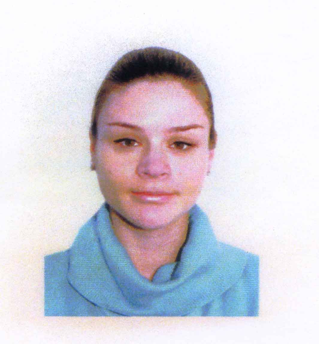

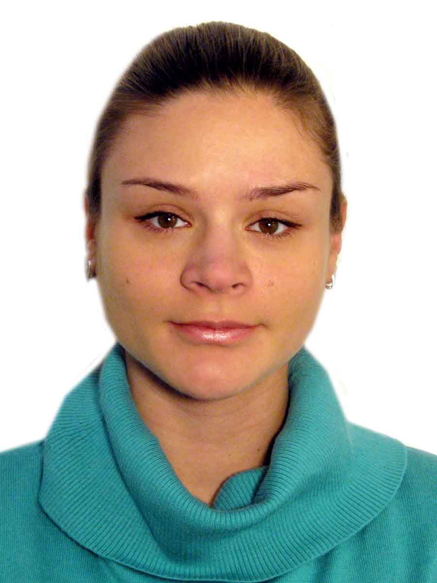

Пропал цвет один при печати.. После многократных прочисток принтер Epson R270 стал как бы распылять изображение, при этом цвет самого изображения так же уходит от оригинального. Не подскажите, в чём может быть проблема? Изначально стояла СНПЧ, пробовала ставить родные картрижди - результат одинаковый..

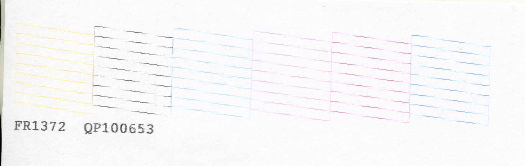

|    Сообщение #4 Отправлено 22 октября 2014 - 13:00   Nota
Родные стоят уже недели 2.. ситуация не изменилась(
Тест дюз, на мой взгляд, идеален.
Мне кажется, дело в голове. Но хотелось бы услышать ваше мнение. Может кто сталкивался с подобным.

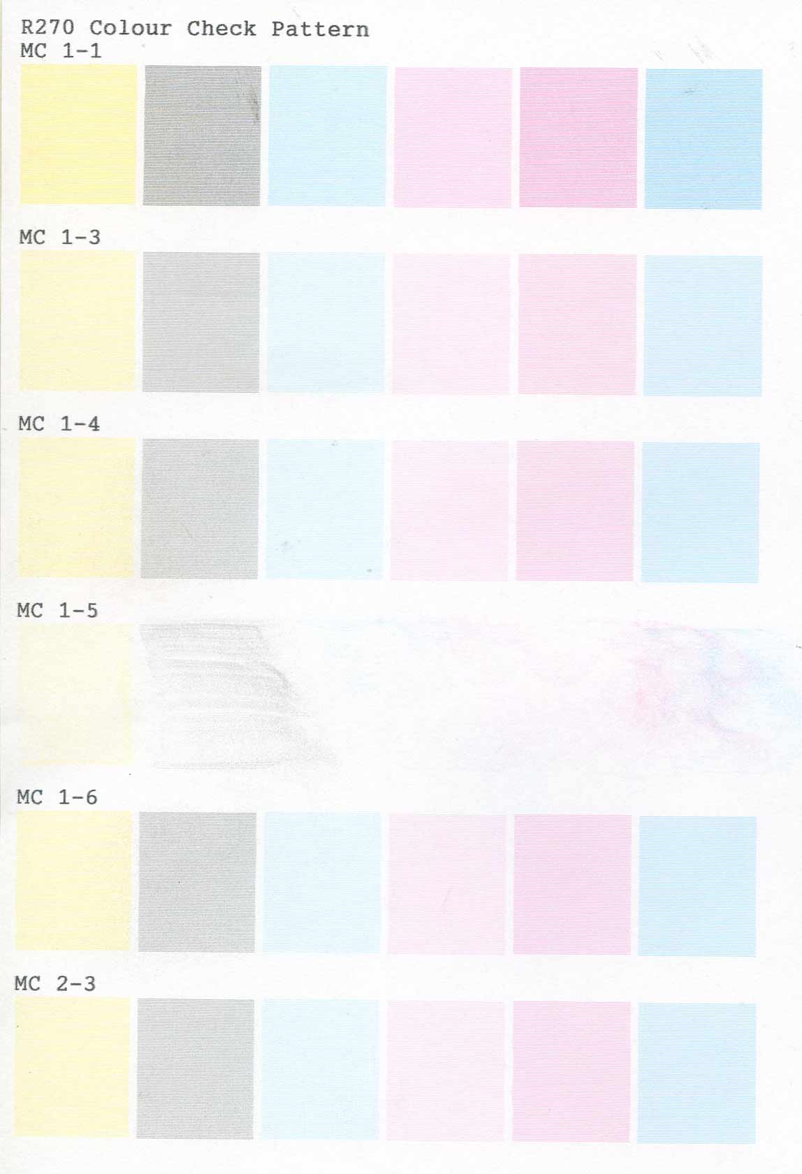

|    Сообщение #6 Отправлено 22 октября 2014 - 13:13   Nota
сделала.. вот такой тест

|    Сообщение #7 Отправлено 22 октября 2014 - 13:19   Стаc
Ну вот, четвертая строчка говорит о загустевших чернилах, сами видите - не распыляются так как нужно, отсюда и проблемы в режиме печати фото. Я бы советовал залить свежие чернила, пробуют их разбавлять, но у меня подобного опыта нет.
|    Сообщение #8 Отправлено 22 октября 2014 - 13:25   Nota
тогда вопрос, а загустели все чернила? Или какой-то может конкретный цвет? Я, к сожалению, не умею расшифровывать тест режимов печати (
|    Сообщение #9 Отправлено 22 октября 2014 - 13:27   Стаc
А чего тут расшифровывать? Та строчка, которую размыло, должна с виду быть такой-же, как и все остальные. Если размыты все цвета, менять все чернила.
