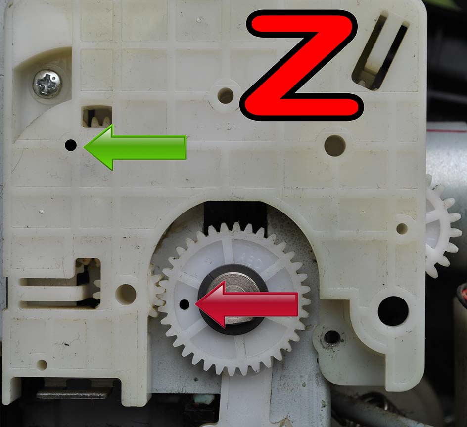

pepsiman, а из-за чего могло произойти если принтер после последней печати просто стоял
Last fatal error code 0x70 APG motor drive error.
а вот сейчас такую ошибку выдал
