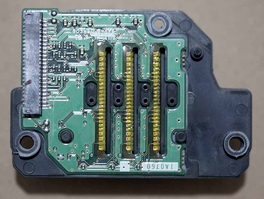

Собственно, из опыта прочтения многочисленных воплей "памагите", можно сделать некий вывод:
1. при утечках на шинах ПГ в первую очередь надо проверить утечки по питающим шинам.
2. из первого следует второе: этих шин не так уж и много. В основном, это шины питания пьезонасосов.
3. шины питания пьезонасосов означены на общей схеме принтера.
4. сабж поддаётся прозвонке. Реально нужно определить тип омметра и значение его показаний для исправной ПГ.
Нужна принципиальная схема L800
| Сообщение #22 Отправлено 23 октября 2014 - 19:30
ЮХа, должен заметить:
1. показания абсолютно идентичны для исправной и битой головы вне зависимости от типа вольтметра (авометра, мультиметра, омметра)
2. шин действительно не много, тут Вы правы на все 100%
3. согласен!
4. сабж поддаётся прозвонке! но НЕТ отличий в показаниях на любых приборах, не за что зацепиться, чтобы определить пригодность или непригодность сабжа!
Могу выслать пару экземпляров, с виду идеальных, звонятся как новые, но при установке на исправный принтер бьют ключи и драйвер, проверено многократно!

| Сообщение #23 Отправлено 23 октября 2014 - 20:39
Ну да... грабли для нас... А вот простейшую приблуду по току отслеживающую - это 7 пядей во лбу нужно... 21 век на дворе, а мы всё ружья да кирпичём
| Сообщение #24 Отправлено 24 октября 2014 - 07:10
голову Т50 на пробой можно не звонить
Не голову прозванивают, а детали на плате.В домашних условиях она ремонту не поддаётся.Просто паяльник тут не подойдёт.Тут нужна как минимум паяльная станция.
Это большая ошибка,не вводи людей в заблуждение.
Когда будет мало работы,я обязательно с тобой свяжусь.Главное что бы ты об этом не забыл.О цене договоримся.
Ток насчёт пельменей никого не отправляй
Договорились.
| Сообщение #25 Отправлено 24 октября 2014 - 07:33
alexsandr-, где факты? То что я написал - результат десятков замеров различными приборами с подключением платы и без, более 30-ти ПГ битых и рабочих, на большее терпения не хватило. Хватит пустых заверений - пишите какие конкретно детали Вы прозваниваете, какую разницу на битой и исправной плате ПГ Вы обнаружили, пролейте свет, САБЖ я прикрепил для наглядности. Если Вам есть что сказать, готов выслушать и признать свою некомпетентность в этом вопросе. А посты набивать и воду лить - это просто, в каждом топике утонуть можно.
aVs, согласен со всеми пунктами, но ведь тема про то, как в домашних условиях простому юзеру проверить ПГ - целая или битая? Мое заключение - не тратить время, голова тестерами не звонится. А так да, и стенд для проверки городили, и чем только не занимались. Ну все, я пас, полемика меня мало интересует.
