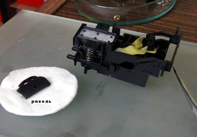

Практически первозданной чистоты (уже) узел "капы" и погнутый ракель. В данной модели принтера он двухслойный. Напитался гадостью и его повело...
