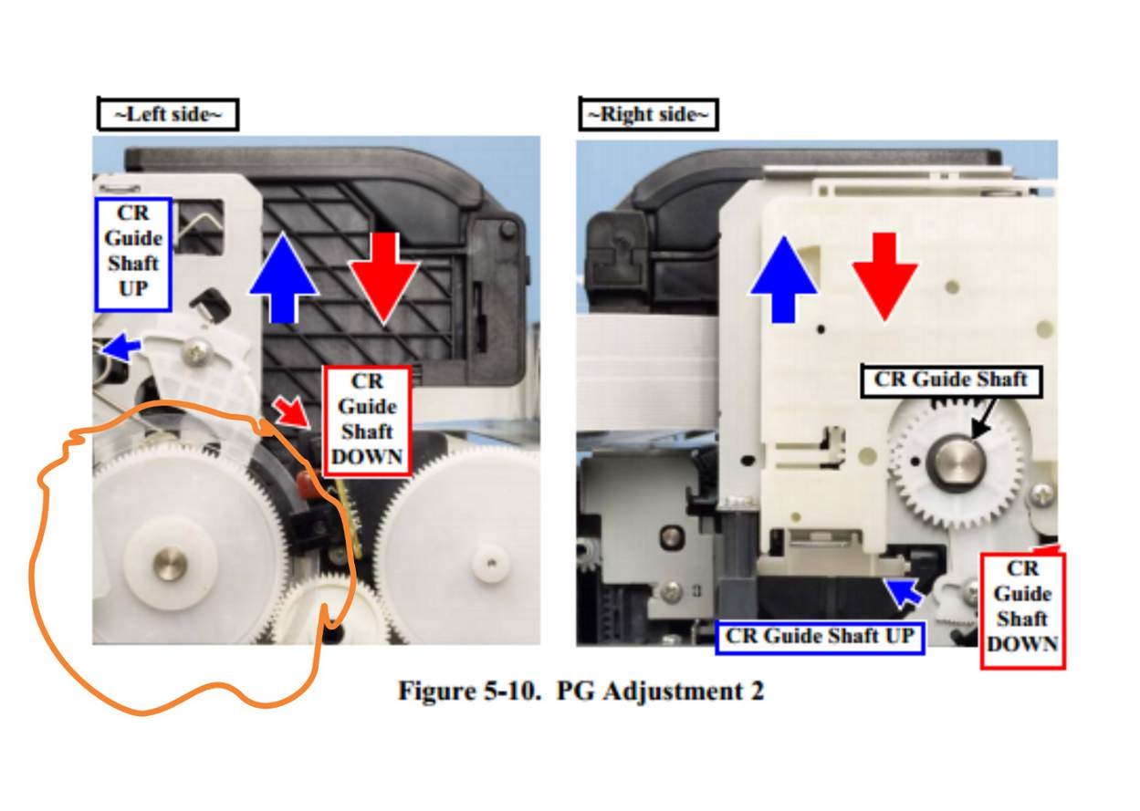

|    Сообщение #5 Отправлено 21 октября 2014 - 21:33   skywalker79
Это вот где оранжевым обвёл энкондерный диск прозрачный такой на фото? а датчик где?
  • Прикрепленное изображение: енкодерный диск.jpg
|    Сообщение #6 Отправлено 21 октября 2014 - 21:57   Anbel
skywalker79, черный квадратик на диске.
