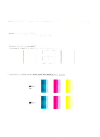

Ребята, подскажите пожалуйста. принтер HP T520 почти новый, всего 350 оттисков, долго НЕ стоял, периодически что-нибудь печатали. Теперь же при включении просит калибровку, доходит до 97% и говорит калибровка не выполнена, читайте инструкцию. получается вот такое изображение

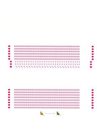

при печати теста дюз, после нескольких прочисток показывает следующее
Работает на ПЗК, картриджи полные.
