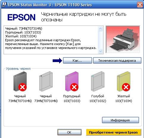

После того как залили шлейф краской на ПГ, было КЗ! Перепаяли пред, померили транзисторы. Все вычистили, просушили. Прозвонили в сборке все. Шлейф на контактную площадку, новый поставили. Он не видит три к-жа, на двух планках от СНПЧ и на оригинальных к-жах. В одинаковой последовательности!
http://f-picture.net...460dd01.jpg/htm
Epson T1100 Не видит три к-жа.
