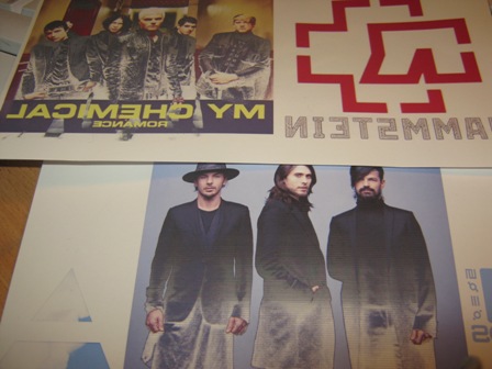

Принтер уже второй день не хочет работать. Печатает изображение полосами,непропечатывая в основном черный цвет.Или печатает первую картинку на листе хорошо,следующие-полосами.
картриджы заправляли, прочистку дюз делали. на проверке дюз черный печатается хорошо.
  • Прикрепленное изображение: IMG_4823.JPG
  • Прикрепленное изображение: IMG_4822.JPG

Чернила? Как давно используете один и тот же набор?
|    Сообщение #3 Отправлено 19 октября 2014 - 17:44   unixod
Голодание?
Или свежие чернила попробовать.
|    Сообщение #4 Отправлено 19 октября 2014 - 17:47   Quinn
год ,может больше
|    Сообщение #5 Отправлено 19 октября 2014 - 17:53   ЮХа
Да что же это такое?
Сказано: картриджная система - говно! Чернила от переразливайщиков -говно!
Чего еще хотите узнать? Спрашивайте!
