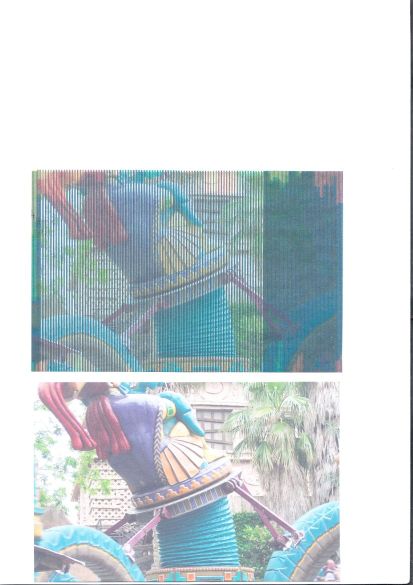

Уважаемые ГУРУ подскажите как добиться чекой картинки при печати на фотобумаге? При выборе в драйвере обычная бумага - картинка хорошая , но стоит выбрать любую фотобумагу и картинка непоняка. Прикрепил скан.
Чегото скан не загружается? Может размер большой 5,5 mB?
Вроде загрузил.
CANON MP520 Как добится четкой картинки на фотобумаге.

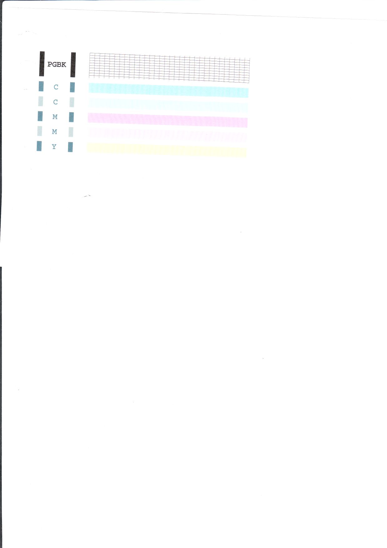

А ещё, с вас тест сопел

А начём печатаете?
Какую бумагу используете?Если печатать на обычной бумаге,а в драйвере указать как матовая или глянцевая,то ничего удивительного.Чернила растекаются.
Тест дюз в студию.

Чернила давно уже вскрыли, скольк отпечатали?
Серии чернил, пожалуйста.
Так вы на фотобумаге-таки печатаете или на обычной? Вы указали только какие настройки выбираете.
| Сообщение #6 Отправлено 23 октября 2014 - 18:24
Чернила свежие, только вскрытые inktec C908-100my. Пробовал печатать и на фотобумаге - тоже самое получается, если выбираешь фотобумагу. А если выбираешь при печати на фотобумаге - обычную бумагу то печатает нормальную картинку. Большие подозрения на не орегинальность чернил.
