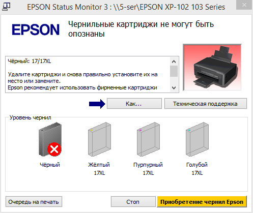

Проблемы:
- при печати напрямую от усб можно ожидать около 5-15 минут рождения напечатанного листка(ов)
- затем через 10-20 листов он встанет, скажет что такой то цвет не распознается (вынимаю вставляю и снова 5-15 минут)
- как правило через 5-10 листов как сработает очередной тормоз (долгое думание и 1-2 прочистки xp-103 сообщит что есть еще другой картридж, который не распознается), поэтому я передергиваю все сразу
- после передергивания спустя минуты две три иногда принтер сообщает что похоже я использую не оригинальные картриджи
- засек время, что бы распечатать 120 листов надо потратить около 3,5 часов (за этот период я успеваю заправить 3 раза ПЗК)

Ну если при "тормозах" принтер качает чернила - то это прочистки. Косвенно это подтверждает то, что вы уже писали

Чипы у вас умирают. Было тоже самое пока снпч не поставил. При снпч не нужно физически постоянно дергать пзк. Один раз поставил и забыл. Соответственнь чипы живут считай вечно.
А если бы проблема была изза обновления, то чипы не распознавались бы вообще, а не на 10 минут.

1. Раньше были довольно плохие чипы. Сейчас может лучше, но у меня была такая же картина на XP-33 на ПЗК. Раз через раз определялось. Потом потихоньку началось чаще писать, что картридж не опознан. Мне надоело чернила сливать в унитаз, т.к. после каждого такого сообщения были прочистки. И я купил СНПЧ. Правда сгорел чип, но его по гарантии магазин прислал новый.
Лично я слово "перестали" во фразе "СНПЧ или ПЗК перестали определяться" воспринимаю как совсем перестали.
У меня не зоопарк принтеров. Но могу предположить, что на одной серии принтеров ошибки будут одинаковые. А может и нет.
2. Ну само собой платные. Программа PrintHelp можно сказать эксклюзивная разработка конкретных людей. И люди делают деньги. Да, видел что многим не помогает. Рулетка похоже. У меня таких проблем не было.
3. И не будет прошивки. С какого перепугу? Если бы была, то 99% купивших убили бы принтер этой прошивкой при первой проблеме.

Вам уже несколько раз правильно ответили, что если у вас чипы определяются хоть на какое-то время - значит с прошивкой у вас все нормально.
Ее НЕ НУЖНО менять!
Если даже после того как чипы определялись периодически, а после обновления прошивки перестали определяться ВООБЩЕ - это отнюдь не значит что откат прошивки вам поможет продолжая использовать эти чипы! Вы получите снова результат при котором чипы временно определяются.
Из этого вывод - вам нужно заменить чипы! В любом случае! При любой прошивке.
Более того, заменив чипы - скорее всего вам и не понадобится откатывать прошивку.
Не нужно выкидывать свои деньги на коды!
Я не волшебник. Если у вас проблема в чипах - код вам не поможет. Гарантий не дам!
Это все равно что в автомобиле закончился бензин, а вы требуете гарантию от продавца жидкости для омывания лобового стекла.
Вам не жидкость для стекла нужна. Вам бензин нужно купить!
