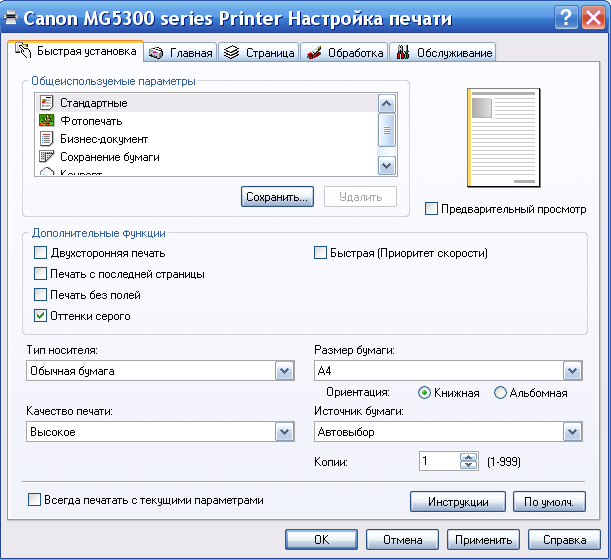

В настройках печати стоит "ТОЛЬКО ЧЕРНЫЙ".
К тому же, на обычной бумаге печатает и цветной. Сильно полосит, нет жёлтого, но печатает. А в высшем качестве - нет.

BKP44 #1112039
Это только чёрный пигмент. (Кстати, он должен быть неплохим, если только не перемороженный вдруг) А цветные бутылочки?
При печати в высоком качестве вот такие настройки?

Так печатает (только чёрный). Если поставить качество не высокое (обычное, или как его там), печатают оба картриджа. На фотопечати не печатает ни один.
