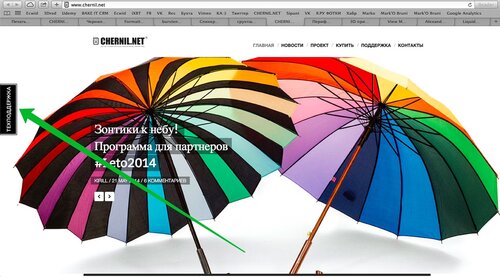

aaand,
Рекомендую скопировать свою проблему сюда:
У нас в поддержке 4 сервис-инженера дежурят, помогут точно.
