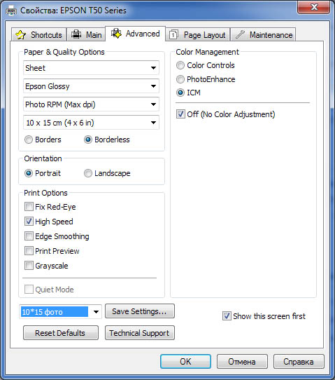

а че за прогу используешь для печати? скрины настройки принтера покажи.
| Сообщение #12 Отправлено 12 октября 2014 - 19:16
Anbel, полосы - это понятно, но коричневый оттенок с зерном, как будто кляксы, на остальных плашках при построении профиля такого нет. Использую фотошоп, но для построения профиля фотошоп не нужен, там стандартное ПО - результат на сканах. Печатает так и со стандартными профилями от Epson, и с моим профилем (с небольшими отличиями). В режиме ФОТО чуть меньше заметно, но всё равно есть. Возможен ли вариант с загустением чернил? конкретно в этом принтере они подходят к концу и не менялись уже 4 месяца. Поставил в отмочку, может завтра утром будет мудренее, чем сегодня вечером
