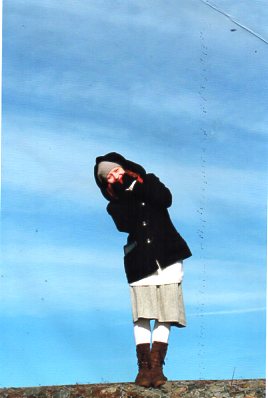

И так модель принтера мы уже знаем. Дефект прикрепляю фотографией.
Тест дюз на отлично. Грешу на инкодер. Так как подобная проблема была по его вине.
Вопросы:
1) насколько верны мои догадки? кто сталкивался и знает точный ответ.
2) чего стоит новый инкодер? и где его "родить"?
3) реально ли чем то отмыть старый от краски?. спирт, жидкость для промывки. ванная с водой - не берут.
  • Прикрепленное изображение: img464.jpg
|    Сообщение #2 Отправлено 12 октября 2014 - 06:51   aVs
Ролики протяжки бумаги протри для начала....

|    Сообщение #4 Отправлено 12 октября 2014 - 08:01   Македонский
Грязь идет из под головки. Ролики чистые.

|    Сообщение #6 Отправлено 12 октября 2014 - 09:24   localhost
Я солидарен с другими ораторами. Это непохоже на полосу из ПГ. Она была бы ровная, а не как полоса после трактора.
Чистить ролики. Если не пропадёт - будем дальше думать.

че вы спорите, пусть сделает тест протяжки листа и там покажет ПГ или ролики. а так пора делать ТО принтеру.
|    Сообщение #9 Отправлено 12 октября 2014 - 15:15   sanyaav
Македонский, грязная лента энкодера даёт вертикальную полосу со всеми цветами радуги, тем шире, чем длиннее клякса на ленте. И тянется она непрерывно сверху до низу, а не чёрные точки. Возможно это не ролики, а посторонний предмет (мусор, скрепка, оторванный клочок бумаги, таракан :biggrin: ), который застрял на выходе и шаркает по бумаге.
