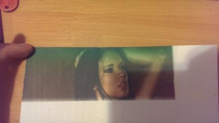

Подскажите пожалуйста в чем проблема, принтер canon 3300 при цветной печати начало страницы он печатает с зеленым оттенком( буквально около сантиметра) после этого цвета стабилизируются и все нормально. Тестовая печать показывает что все хорошо и все чернильницы не засорены. Спасибо

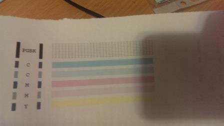

Danilkrava, надо посмотреть тест сопел. Я вам уже писал в другой теме.
| Сообщение #6 Отправлено 11 октября 2014 - 15:35
Danilkrava, по розовому голодание определенно - наполнитель в промывку или на замену.

| Сообщение #8 Отправлено 11 октября 2014 - 16:18
Danilkrava, ну ни фигаж не видно...
Может на обменник?
Может на обменник?
| Сообщение #10 Отправлено 11 октября 2014 - 18:01
Мне кажется или синий чуток полосит?
Вообще, может правда чернильное голодание...

Фотки печатает нормально, только вот этот зеленый оттенок мешает. И что значит чернильное голодание? Как устранить. СНПЧ новая

Теперь, спустя нескольких прокачек и чистки контактов печатающей головки он продолжает создавать в начале зеленый оттенок и еще появилась зеленая полоса всегда на одном и том же расстоянии от края фотографии во всю ширину.
Cудя по фотки выше, недостает маженты, желтый и зелень - желтый и синий работают. Проблема с мажентой. Она начинает работать с опозданием. Либо термоэлементы не успевают догреть и выплюнуть чернила на бумагу, либо голодание вследствие сильного поверхностного натяжения чернил. Выньте трубку СНПЧ с мажентового ПЗК и окройте чернильное отверстие чтобы из питающего отверстия чернильницы потекли чернила и создалось разрежение, затем соберите картридж и попечатайте.
