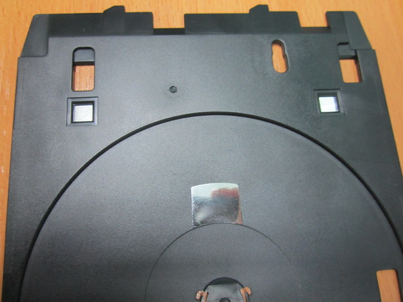

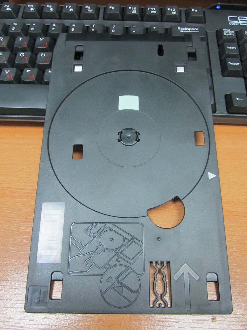

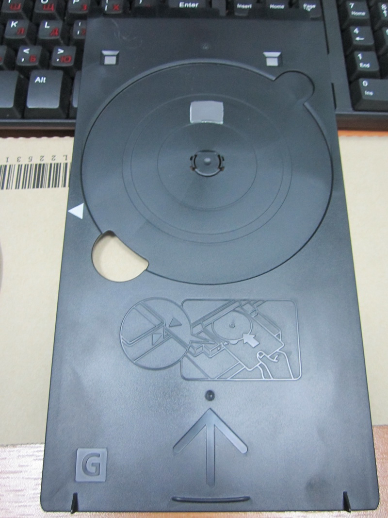

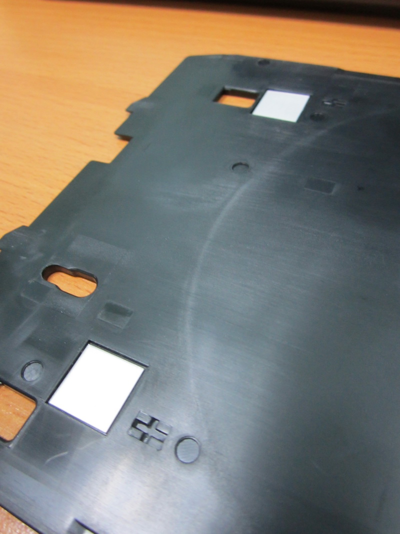

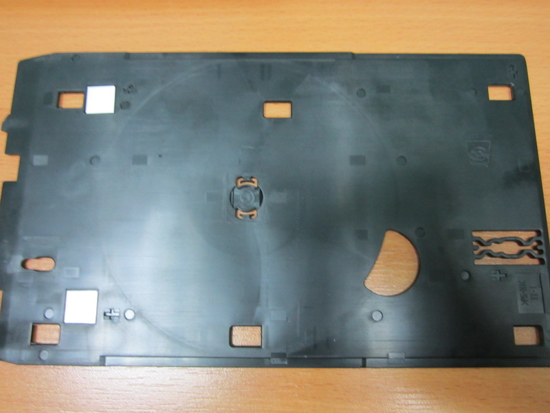

Slava2, да я и не говорю, что они взаимозаменяемые. Никак нет.
У MG5340 трей длиннее. "Зеркала" такие же, но расположены чуть иначе. И ещё есть накладка для запечатывания мини-дисков, в отличие от трея iP7240.
Кривая печать CD Canon ip7240
я подозреваю, что у автора проблема с зеркалами. Надо смотреть, что и куда светит.

localhost, такое фото ему не поможет. Лучше было бы отсканировать, что бы он мог отпечатать ваш скан в масштабе 1:1.
