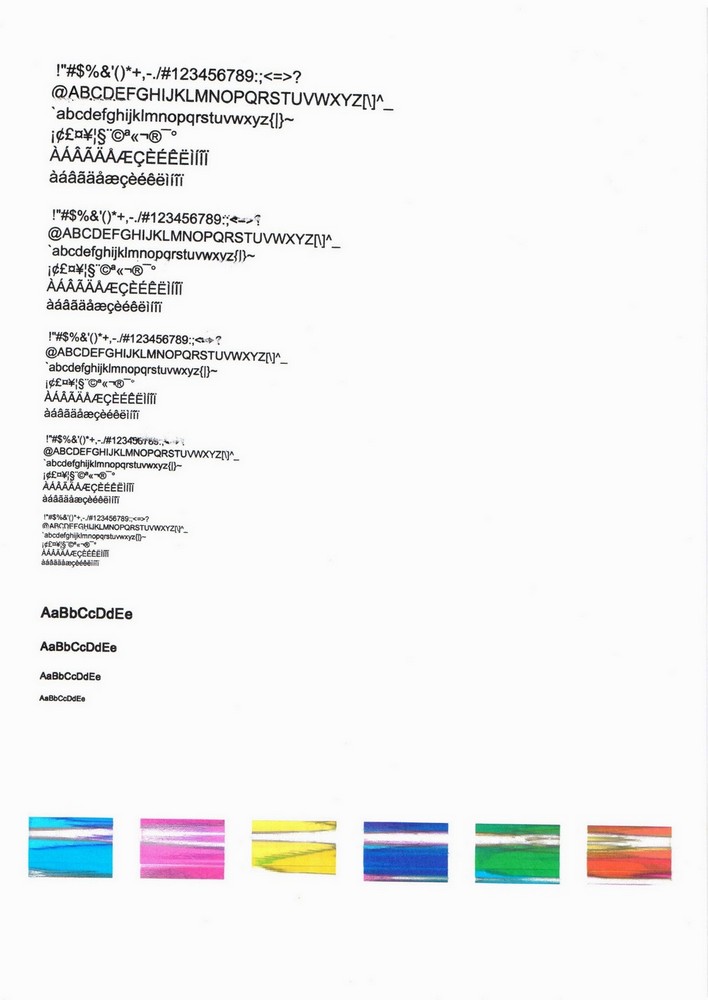

Проблема с принтером HP Officejet 7000 - не прочищаются картриджи. Печатал-печатал нормально, тут вдруг начал печатать плохо. После прочистки выдает диагностический лист, ситуация каждый раз разная, то лучше, то хуже, один из примеров - во вложении.
На принтере стоит СНПЧ, чернила - InkTec, печатаю регулярно, каждый день. Засохнуть ничего не могло.
Помогите, пожалуйста, что это может быть?

Похоже памперс переполнен.Сделайте отвод чернил и промойте памперс.
Да, чернила замените на WWM или DCTEC.
