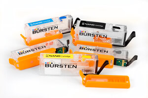

|    Сообщение #27 Отправлено 13 декабря 2014 - 21:29   BURSTEN
Сейчас нет НАНИКОВ, которые НЕ показывают уровень.
Были однажды с одноразовыми чипами - да улетучились за месяц.
Почитайте статью "НАНО против БАНАНО".
Сильно не переживайте по ходу чтения, но ясности в голове ТОЧНО добавится.

|    Сообщение #29 Отправлено 14 декабря 2014 - 10:35   BURSTEN
Просмотр сообщенияBURSTEN сказал:
Они - с рыжими рамками были:
С жёлтыми - авточипы ApexMic на борту:

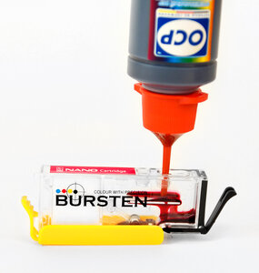

"Комплект перезаправляемых нано-картриджей BURSTEN II - второго поколения для принтеров и МФУ Canon PIXMA iP7240, MG5440, MG5540, MG6340, MG6440, MX924 и других с картриджами Canon PGI-450 / CLI-451.
Чипы работают не циклично, просто отключается слежение за уровнем чернил (защита от печати пустыми картриджами сохраняется благодаря специальной линзе снизу чернильниц, но изменение уровня чернил не отображается)."
Тогда нужно проинформировать об этом диллеров :rolleyes:
В итоге, установка нано2(переустановка с дозаправкой) аналогична установке нового оригинального картриджа(не берем в расчет чернила). Верно?
|    Сообщение #31 Отправлено 14 декабря 2014 - 10:50   BURSTEN
MMZ,
Т.е. установка нано2(переустановка с дозаправкой) аналогична установке нового оригинального картриджа?
Да. 100%.
У Инк-маркета странное описание.
Сейчас напишем им, спасибо за линк.
Если что - гарантия безусловного возврата 30 дней (возврат без объяснения причин) :rolleyes:

"Установка НАНО (переустановка с дозаправкой) аналогична установке нового оригинального картриджа. Ваш принтер НЕ почувствует разницу!"
Тогда так и писать надо! (а мне скидку за слоган :rolleyes:)
|    Сообщение #34 Отправлено 14 декабря 2014 - 12:19   BURSTEN
Просмотр сообщенияMMZ сказал:
Требуйте! :rolleyes:
