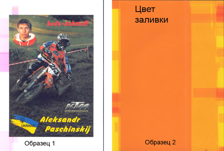

Подскажите пожалуйста, кто в курсе, в чем проблема?
Тест печатается отл. Калибровочные тоже без проблем.
Образец 1. Печать 10х15см с полями.
Образец 2. Печать А4 без полей.
Даже не могу предположить в чем беда
  • Прикрепленное изображение: post-33-1144004744.jpg

Начиналось с появления тонкой малиновой полосы (примерно 1 см от края бумаги со стороны парковки и то примерно на одном из 5-6 отпечатков 10х15. Дальше полоса начала появляться более стабильно и увеличиваться по ширине, теперь вот такой результат. Даже не знаю как это будет выглядеть если погонять дальше.

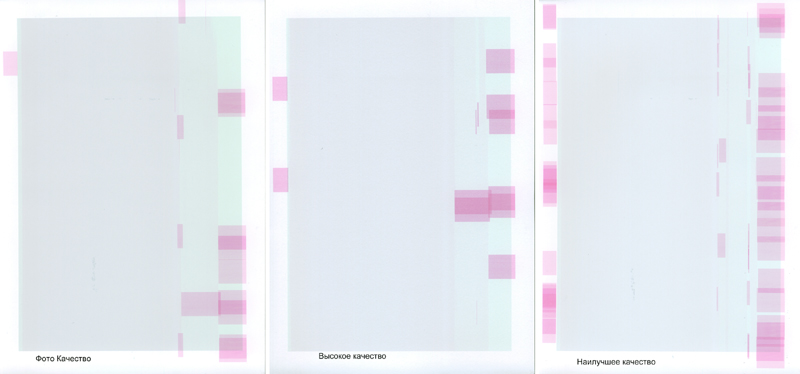

Вот результат распечаток по совету Episode
  • Прикрепленное изображение: post-33-1144179586.jpg
|    Сообщение #8 Отправлено 04 апреля 2006 - 21:44   dikcia
Из сканов видно, что увеличение качества печати приводит к увеличению зон пураурного, но
жто по-моему прямо связано с кол-вом проходов головки над бумагой.
Через несколько минут проведу тест по совету delfin
В голове имеется полное отсутствие предположений причины такого поведения моего подопечного
Всем еще раз огромное спасибо!

Распечатал три образца с тонкой серой полосой. Сканов размещать не буду, результат тот который я и ожидал. Если полоса расположена в крайней левой или правой сторонах листа, то соответственно имеються и пурпурные зоны с соответствующей стороны листа. Если полоса расположена в зоне корректной печати (на предыдущих образцах она видна), то пурпурный "отдыхает"

При печати тонкой серой полосы она печатается, но пурпурные зоны присутствуют как
я и описал.
В нормальном и эконом режимах маджента тоже присутствует, но в меньшем колличестве.
В эконом режиме на А4 присутствует 2-3 пурпурных зоны.
Получается, что ширина "корректной зоны печати" совпадает с шириной печати калибровочных тестов, поэтому они проходят на ура, так же как и тестовая распечатка.
