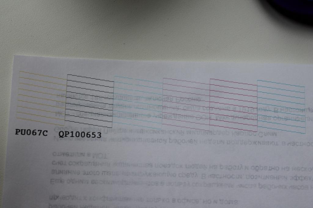

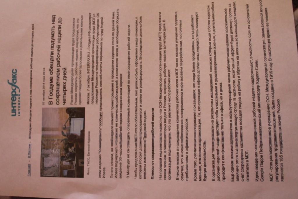

Помогите разобраться с проблемой. При печати бумаги формата А4 происходит наслоение изображения друг на друга по всей длине листа(297 мм.), на расстоянии 50 мм. от левого края шириной где-то 15 мм. Фото дюз и образец листа А4 прилагаю ниже. При фотопечати 10*15 все в порядке. До этого носил принтер для обслуживания в СЦ, была проблема с забитой дюзой light magenta(исправили). Полностью чистили ПГ. Принтер с СНПЧ и чернилами Ink system

kalgan, калибровку ПГ делали ?
И протрите энкодерную ленту , у вас на тесте дюз есть вертикальный разрыв .

pepsiman, присмотрись повнимательней , ещё нужна Bi-D adjustment - настройка двунаправленной .
Текст под тестом дюз весьма сильно двоит , на тесте дюз виден вертикальный разрыв , энкодерная лента грязная .
Та если там

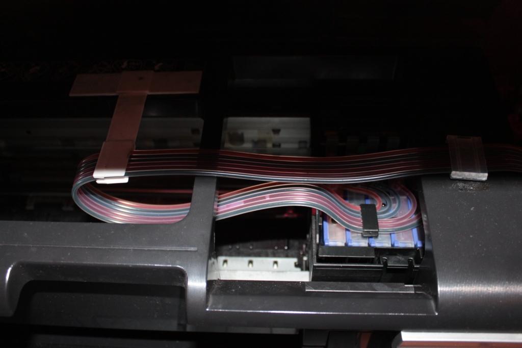

То как уложен шлейф

То как уложен шлейф

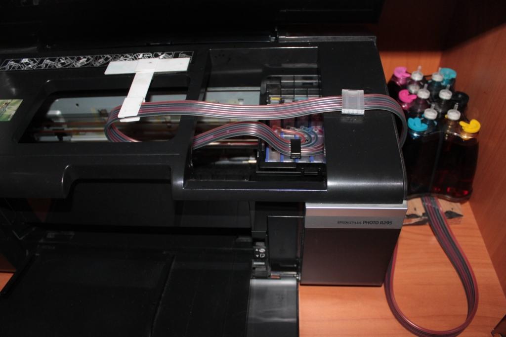

kalgan, ааа... Шлейф снпч как уложен ?
