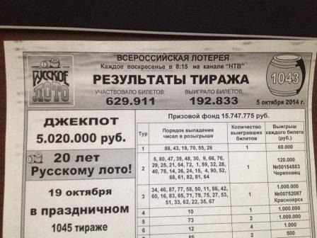

Добрый день! Появилась проблема после покупки нового картриджа на принтер HP LJ M1120 MFP (картридж Cactus CS-CB436A, не оригинальный)
Первый лист печатается с полосами(на прикрепленном фото), последующие листы либо с еле заметными, либо вообще без них.
Подскажите, пожалуйста, в чем может быть дело и что с этим делать?
Заранее спасибо
Мажет новый картридж, в чем может быть дело? Принтер HP LJ M1120 MFP картридж Cactus CS-CB436A
| Сообщение #2 Отправлено 06 октября 2014 - 18:44
видно сильно облучился...он (принтер) сам прокрутит и вал и магвал...и распределит...а вот PCR я бы поменял...тем паче левак како-то...может "первоходок" перезаправленный.
| Сообщение #3 Отправлено 08 октября 2014 - 11:44
Брак.
Вернуть и не в коем случае не покупать это фуфло.
Что же до проблем:
- ролик заряда
- маг вал (контакт херовый)
- тонер.
