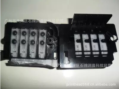

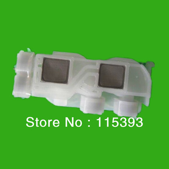

|    Сообщение #8 Отправлено 12 ноября 2014 - 05:07   pepsiman
Чтобы убрать кривоструй, я неделю жидкость гонял, или менять демпферы, можно блок целиком, можно поотдельности

|    Сообщение #9 Отправлено 12 ноября 2014 - 05:18   gdima
НЕДЕЛЯ - как то, получше звучит! Так как программатор на памперс ждал долго, да и демпферы то же стоят(цена), наверно! Буду прокачивать далее! Кстати эти демпферы стоят на ПГ? И в чем их задача в принтере?(так для кругозора)

|    Сообщение #10 Отправлено 12 ноября 2014 - 05:58   pepsiman
Просмотр сообщенияgdima сказал:
блок целиком стоит 30$, может и дешевле найдете, по отдельности 5$ за штуку.
практически то же самое что и картриджи, только с клапаном, для того чтобы чернила не утекали назад, мембрана гасит колебания чернил в системе, которое появляется в следствии изгиба шлангов с чернилами.
Ваша проблема случается после длительного простоя принтера, либо при переходе с пигмента на водянку без предварительной промывки системы
