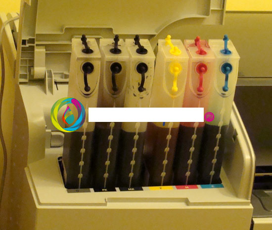

лонгпринт делать умею , НР 500 работает с ней успешно и долго, но вот
собравшись приобретать НР z2100 обнаружил ПЗК для хьюлета с помпой,
может стоит купить и не колхозить ? ... кто что думает ???

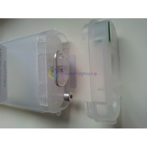

"Перезаправляемый картридж без чипа для HP DesignJet T790, T610, T2300, T770, T1300, T1200, T620, T1100, Z2100, Z3100, Z5400 и др. (comp. HP 72/70), с помпой, 320 мл, 1 штука"
вот такая позиция у продавца
HP Z2100 лонгпринт или ПЗК с помпой ?
| Сообщение #2 Отправлено 04 октября 2014 - 06:48
с помпой...ну почему бы и нет...смотря какая там "резина"...долго ли послужит.
| Сообщение #3 Отправлено 04 октября 2014 - 07:04
amorf, внешне непонятно, вроде силиконовая помпа? силиконовым маслом толкатели помпы если смазать, надолго хватит.
| Сообщение #4 Отправлено 04 октября 2014 - 07:59
дэзека не советую.
1. китайса. Вы знаете что они там накуралесили?
2. вы не виддите остаток чернил, печатаете до упору...завоздушиваете голову.
А потом все равно делаете LongPrint, но только уже на новых головах.
а без чипа- это как? кто будет подтверждать информацию о наличии картриджа?
так и не колхозьте. Купите рабочий инструмент, сделайте профессионально , красиво, а главное правильно - и будет вам счастье. Скажем часы бывают конвеерной сборки, "штифты" и " ручной работы". Угадайте из трех раз какие самые качественные и самые дорогие.

в общем ребята, привез я принтер свой, б.у.шный сегодня, и купил для него:
Будем думать.
Самое противное - промывать мешки чернильные от родных,
это больше всего раздражает. Чернила планирую диситек.
а на счет чипов, чипы в этих ПЗК я так понял с оригиналов надо переставлять.
и получается когда они в принтере вот так, т.е. уровень чернил виден.
Будем думать.

эх., дилемма, знать бы что помпа на этих ПЗК хорошо сделана.
я кстати на пятисотом не мыл головы... просто прочистка и все ок.
| Сообщение #8 Отправлено 04 октября 2014 - 18:29
да не только там в помпе дело! (хотя и в ней тоже)
Там начнут сифонить манжеты, зальют вам электронику.....Оно вам надо??
Ради чего такие подвиги? Ради процветания ПоднебесноЙ? Себя пожалейте.

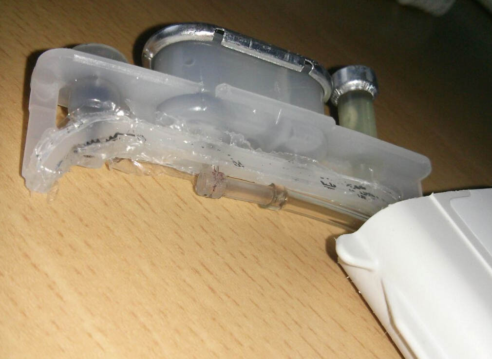

не буду брать ПЗК. Кстати на НР500 обошелся без уголков и втулочек, просто термопистолетом запаял, у буржуинов подглядел.

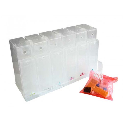

это тоже нежелательно.
Мешок - это демпфер. Когда надо быстро закачать большой объем, то по трубке может этого не произойти.
| Сообщение #13 Отправлено 04 октября 2014 - 20:05
Демпфером служит в первую очередь мешок в ПГ.
Подача чернил по системе, показанной выше, удовлетворяет полностью даже в случае интенсивной печати. Проверено на практике.
| Сообщение #14 Отправлено 04 октября 2014 - 20:21
да нет. У этих ПГ мешка нет. В ПГ жесткая камера. У меня завоздушивания вроде не было т.к. кроме классической LongPrint не использовал ничего. Но вроде юзеры писали что при использовании дзк шло завоздушивание. Поэтому : береженного Бог береже.
А что мешает использовать классическую LongPrint?
