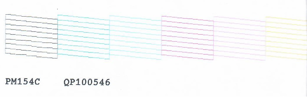

| Сообщение #10 Отправлено 04 мая 2016 - 10:49
Доброго времени суток.
История вопроса.
Купил Б/У принтер R200, установил СНПЧ, чернила водорастворимые InkTec (E0005-100)
Перед установкой СНПЧ промыл ПГ базовой сервисной жидкостью OCP RSL, (теплой).
Все дюзы печатают, однако черный цвет печатает с полосами и криво, особенно заметно при печати текста.
Подскажите, есть смысл промывать ещё (покупать ПЗК, заправлять промывкой и промывать, промывать...), или ещё что-то делать? ("бутерброд" не делал)
Тест дюз прикрепил, надеюсь её будет видно.
История вопроса.
| Сообщение #11 Отправлено 04 мая 2016 - 11:04
Goodwin78,
Ошибка .
Надо было после промывки сначала поставить оригинальные картриджи , потом уж СНПЧ .
Ладно , совет - замените черный ( да и лучше все цвета со временем ) на оригинальные чернила Epson L800 .
Проблема тогда потихоньку исчезнет .
Ошибка .
| Сообщение #12 Отправлено 04 мая 2016 - 11:54
добрый день.
Как сказал продавец, он все время пользовался оригинальными картриджами.
В купленном принтере, были оригинальные картриджи, только желтый там был на 0, а ещё 3 цвета на гране, наверное даже на прокачку не хватило бы.
Возможно, что в черном, ДЮЗ не до конца прочистились? а от L800 подходят??
Есть мысль купить комплект ПЗК (ДЗК) в начале использовать для промывки,
а после заправить чернилами и попробовать печатать, возможно беда из-за СНПЧ...
| Сообщение #13 Отправлено 04 мая 2016 - 11:57
Goodwin78,
Да , возможно , поэтому и кривоструй .
Чернила ? Да , подходят .
Но будут небольшие проблемы с цветопередачей , но это поправимо .
Грань у Epson - это восклицательный знак . И даже с ним хватило бы на прочистку .
Беда не в СНПЧ , а в недомытой ПГ . ПЗК для промывки можно ( наверное даже нужно ) .
Продолжение истории.
Купил ПЗК, и жидкость InkTec MCS-100MDP, 100 мл, заправил ей ПЗК, и запустил прочистку (средствами драйвера), после запустил печать текста и сплошной заливки, стр. 15 в итоге, с перерывами на заправку ПЗК (черного), после чего оставил на ночь, с залитой в капу промывкой с "горкой", с утра опять прочистка (средствами драйвера).
После чего поставил СНПЧ (прокачка чернил), печать тест дюз, напечатались не все, дал отстояться часа 3, далее прочистка (средствами драйвера) и печать тест дюз.... (скана нет, но черный без изменений, на мой взгляд).
И жидкость кончилась.
Надо больше жидкости) Куплю OCP RSL и еще попытаюсь.

Я бы посоветовал всё таки остаться на Инктековской промывке . Она на мой взгляд ( весьма предвзятый ) будет поэффективнее .
