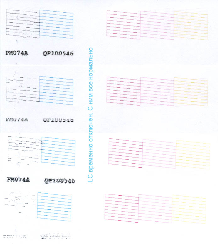

Epson R200 + СНПЧ от Resetters, чернила WWM (e-50). Комплект довольно старенький, но до недавнего времени все было красиво.
"Отвалился" черный цвет. Пропал довольно резко. Дозаправок, смены чернил и вообще каких-либо изменений в жизни принтера не происходило. Разве что немного сократился поток печати, вследствие чего чаще (раз в 1 – 2 недели) стал пользоваться штатной прочисткой головки. Помогало.
Однажды, после безрезультатной продувки принтер разобрал, голову снял, промыл. Кстати, первый вопрос: на подошве ряд дюз черного цвета визуально отличается от остальных. Все – темные, а черные дюзы выглядят светлой полосой. Это нормально?
После сборки имею следующие праймы. Субъективно создается впечатление, что чернилам не хватает либо давления, либо текучести. Они худо-бедно проявляются после прочистки головки и постепенно исчезают.
Субтанк – заполнен. Подаче ничего не мешает. Воздуха в трубках нет.
Что бы это значило? Спасибо!
R200, "отвалился" Black

Попробуйте переставить Cyan капсулу на место Black, если тест дюз покажет ОК на месте черных дюз, значит проблема или в черных чернилах или в их подаче к ПГ.
Кстати черную капсулу на место Cyan лучше не ставить, т.к. неизвестно в каком состоянии черные чернила.

Miklucho, профи - есть профи. Плюсик в репутацию! Спасибо!
До такой элементарной операции я и не додумался. Cyan выходит идеально!
Mikhail2623, чернилам однозначно больше года - пережитки больших заливных ёмкостей (по 200 мл) при невысокой интенсивности печати. Обязательно пересмотрю своё отношение к вопросу.
Проблема очевидно в том, что именно Black у меня сейчас подходит к концу. Уровень близок к минимальному. Хотя... приёмный шланг всегда подсасывает с самого дна пузырька. Следовательно, об загустевших финальных осадках речь идти вряд ли может.
Так или иначе, всем ОГРОМНОЕ СПАСИБО! Проблема решена.
