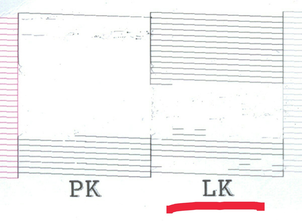

При прочистке вышел такой вот тест.Что бы это значило ?https://yadi.sk/i/tiR8Wv_o3YADZe
При прочистке вышел вот такой тест. Что бы это значило ? https://yadi.sk/i/tiR8Wv_o3YADZe
| Сообщение #8 Отправлено 22 июня 2018 - 10:38
PK и LK встретили свою смерть-можете поминуть их стаканом чернил. Танцы с бубнами и попытки что то сделать с ними ни к чему не приведут!
| Сообщение #9 Отправлено 22 июня 2018 - 11:24
По поводу PK внутренний голос мне так и говорил,но что такое LK,извеняюсь за свою дремучесть.
| Сообщение #11 Отправлено 22 июня 2018 - 15:53
Спасибо!!! Вьехал. А это обязательно менять ченила,у меня плоттеру в октябре четыре года исполняется,срок для головки достаточно солидный,даже скажем пожилой.К смене головки я морально был готов,а вот почему и чернила?
