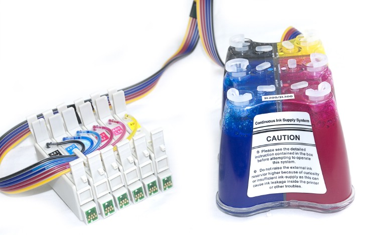

Имеется принтер Epson R220, на него поставил картриджную СНПЧ (http://printovik.ru/...x600-rx620.html)
Ну и вроде как всё работает, всё устраивает, но есть одно НО:
Долбаная автоподкачка. 2-3 дня не печатаешь и принтер сам запускает эту автоподкачку ну и после этого выпадает половина дюз.
И приходится делать прочистку головки, раз 5-7. После чего все дюзы появляются и можно опять печатать до следующей автоподкачки.
Из всего сказанного я делаю вывод, что где-то попадает воздух в головку, вот только вопрос ГДЕ?
Места соединения шлейфа с картриджами просиликонено, так что это место можно отсечь от подозрения
Фото 1
Фото 2
Фото 3
Воздух в головке EPSON R220

1. Чтобы принтер реже запускал "автоподкачку", его не надо выключать. Количество электроэнергии, потребляемой принтерами Эпсон в режиме ожидания настолько мало, что не стоит этим заморачиваться.
2, Определить место подсоса воздуха при картриджной схеме практически невозможно. Слишком много дыр! Я только один раз использовал картриджную схему в 2005 году. Сегодня 2014, а вы всё ещё трахаетесь...

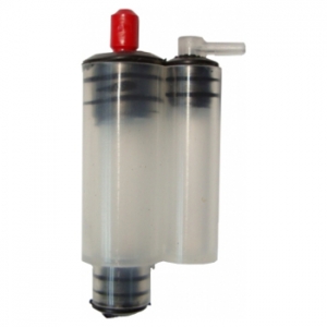

Anbel, а есть какая-нибудь толковая инструкция по изготовлению таких капсул?
Или это заводской вариант?
