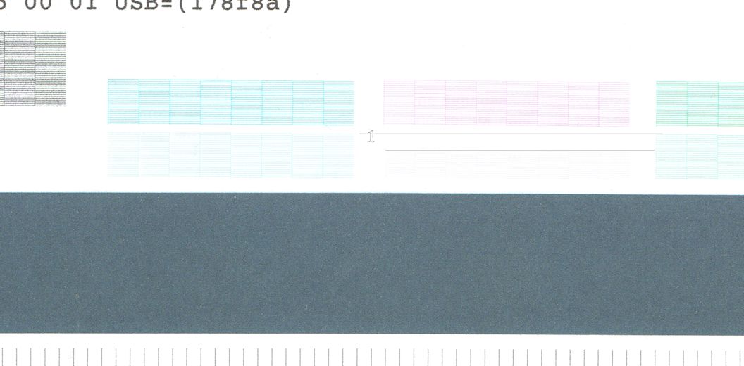

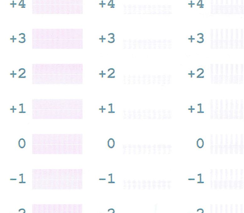

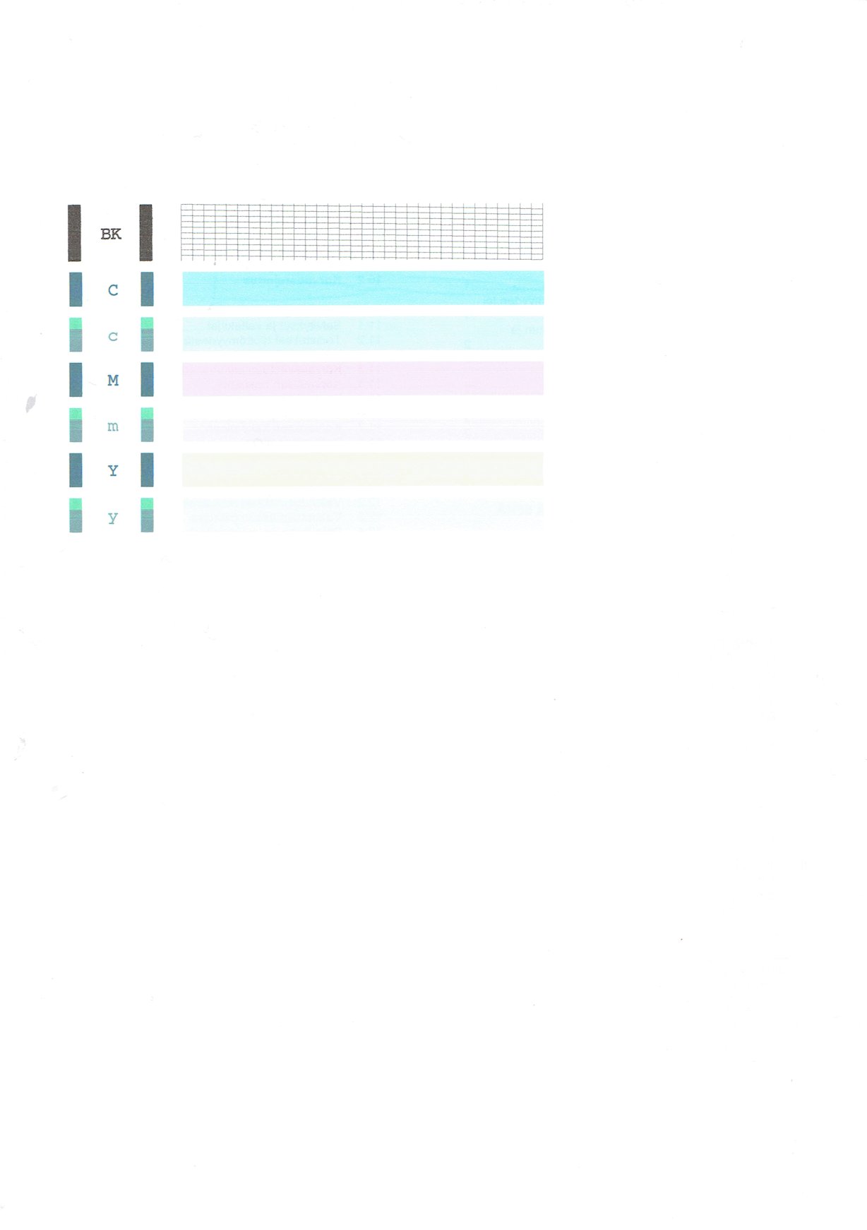

Здравствуйте, вопрос больше о том, как прочитать тестовую страницу.
Предыстория такова: нашел на свалке принтер 2600, картриджи высохшие, промыл промывкой из дистиллированой воды и жидкости Керхер 510 для окон, заправил Инктеком C908-100 и черный 905-100. Тестовая страница была с полосами немного и светлая очень. Думая, что только зря время потратил, сунул в принтер фотобумагу китайскую, которая давала очень темные фото на нормальном принтере - у меня шок! Фото почти идеальные! То есть тестовая страница очень светлая, а на этой фотобумаги все отлично.
После второй заправки и печати около 30 фото, на тестовой странице полсветлолилового пропало. В сервисном режиме тоже. Собственно вопрос, это засор, разрушение сопел или еще что. То есть интерес тут сугубо научный, узнать что же это с принтером, разобраться, научиться.
Прилагаю сканы тестовых страниц. На странице из сервисного режима в области 1 ничего не печатается. Да и часть выравнивания печетающей головки на втором скане выглядит странно.

Еще не влез скан теста сопел Прикрепленное изображение: CCI15092014.jpg
|    Сообщение #2 Отправлено 28 сентября 2014 - 09:12   SCORPIC
Fourier, голодание маженты. Попробуйте перезаправить маженту свежими чернилами и попечатать. Если не поможет - Розовую половинку картриджа-головы промывать или картридж меняйте на новый.
|    Сообщение #3 Отправлено 28 сентября 2014 - 10:46   Fourier
Манжета - это губка внутри, или какая другая часть?
|    Сообщение #4 Отправлено 28 сентября 2014 - 13:13   SCORPIC
Fourier, верно. Картридж трехкамерный. Губку лучше хорошо промыть.
|    Сообщение #5 Отправлено 03 ноября 2014 - 16:49   Fourier
Отпишусь про результаты.
Оживить картридж промывкой мускулом не получилось, проблема со светло-лиловым начала прогрессировать- на тесте сопел полоска только уменьшалась. На вид есть неоднородность сопел - скорее всего они просто выгорели.
Новый картридж работает.
