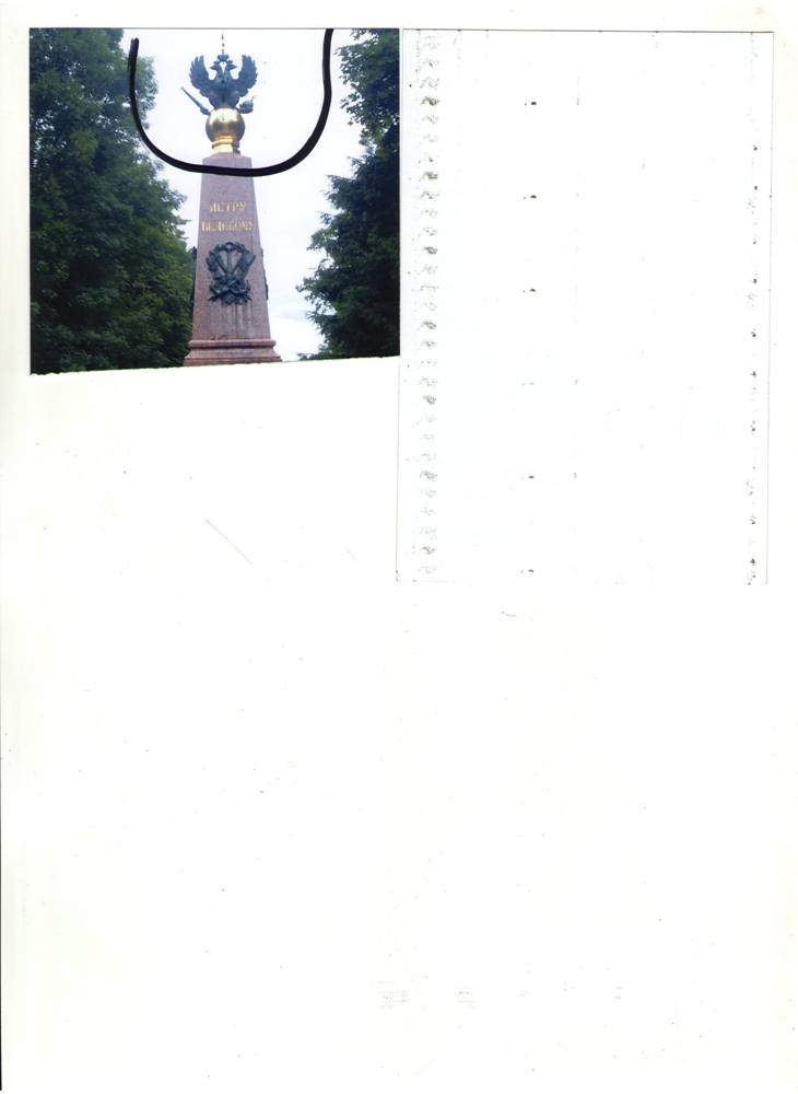

Грязнит бумагу фото прилагается Lomont glossy 170г/м
что нужно заменит в принтере
  • Прикрепленное изображение: IMG_0273.jpg
|    Сообщение #2 Отправлено 25 сентября 2014 - 15:48   alexsandr-
Протереть ролики.
Сделайте фотку с орлом покрупнее.
|    Сообщение #3 Отправлено 25 сентября 2014 - 16:45   шнурок
там не только орел, там еще фото справа от орла,задняя часть фотки 10х15
я не могу выгрузит фотку больше разрешенного на сайте,могу сбросить на почту
|    Сообщение #4 Отправлено 25 сентября 2014 - 16:48   Anbel
чистить нужно и печатать поменьше без полей.
|    Сообщение #5 Отправлено 25 сентября 2014 - 17:38   alexsandr-
Короче,без промывки внутренностей не обойтись.
Просмотр сообщенияшнурок сказал:
Размер фотографии и её объём в килобайтах-разные вещи.

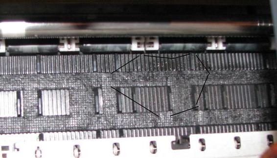

|    Сообщение #6 Отправлено 26 сентября 2014 - 07:42   шнурок
Не подскажите,как добраться вот до этого места,чтобы помыть или заменить, эту губку
  • Прикрепленное изображение: IMG_0277.jpg
|    Сообщение #7 Отправлено 26 сентября 2014 - 08:48   deleted
шнурок, достаточно снять верхнюю часть корпуса. Для этого нужно отвернуть насколько помню 4 винта сверху и два сзади. После этого корпус целиком снимается вверх.
Поролоновую прокладку можно подцепить с края чем-нибудь тонким, например спицей и аккуратно ее вытащить. Поставить обратно сложнее, но при определенном терпении вполне можно.
|    Сообщение #8 Отправлено 26 сентября 2014 - 09:43   шнурок
то есть, её можно помыть и тогда полосы с обратной стороны возможно пройдут, мыть холодной горячей? не выжимая сушить?
большое спасибо!!
|    Сообщение #9 Отправлено 26 сентября 2014 - 18:16   deleted
Я мою прямо под краном воды, холодной. Сушить на горячей батарее отопления с час-два, не выжимать.
Когда снимите эту поролонку, тщательно пройдитесь еще влажными ватными палочками по пластиковым выступам, пространству вокруг них. Возможно также вам потребуется протереть длинный вал протяжки - прижимаете к нему слегка влажную губку и крутите шестеренки вручную.
Осмотрите также звездочки в тракте протяжки бумаги, возможно и там есть загрязнение.
