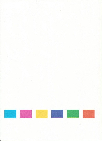

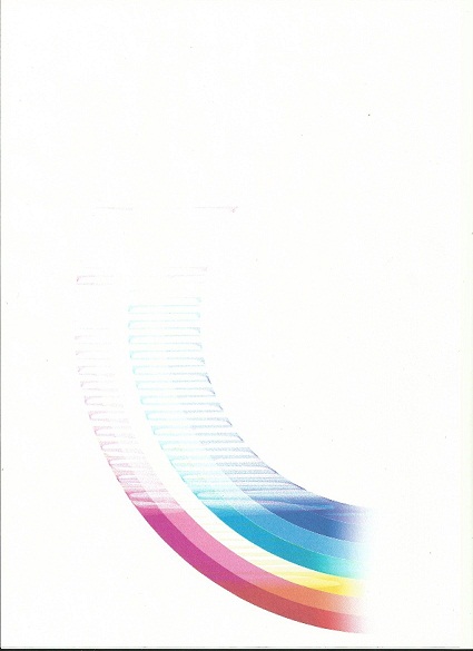

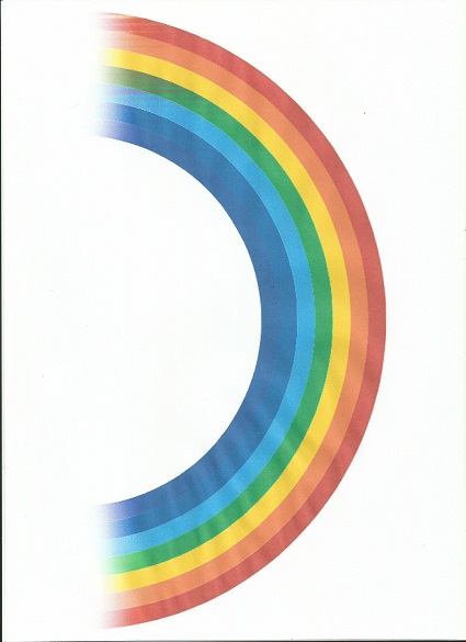

Добрый вечер, у меня вот такая проблема: после заправки черного картриджа он перестал печатать(до этого уже заправлялся тем же и прекрасно работал),
картридж сам работает в другом схожем принтере, долго я думал что же делать, начитал на свою голову...
пришел к выводу что нужно ПГ промывать.... промыл будь оно не ладно! прокапал теплой жидкостью ПГ, все аккуратно, всё по инструкции, черного как не было так и нет, а цветные стали марасить,
при чем очень по жестокому,
что делать то братцы?

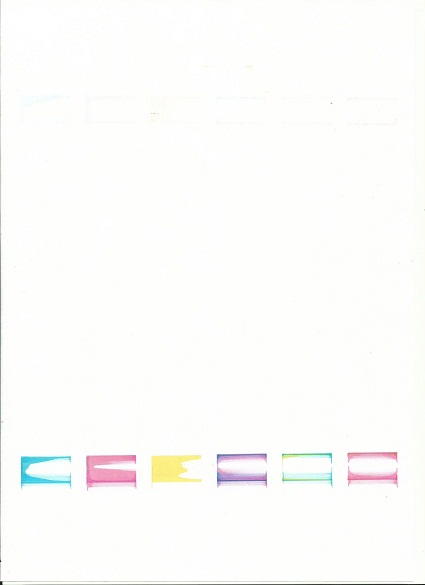

я примерно понял, в нее черные трубочки резиновые вставлены? ее достать и просто промыть или обряд с бубном и специальными махинациями проводить?
к тому же вставил новый черный картридж, принтер не напечатал ничего а четверть картриджа высосал
| Сообщение #6 Отправлено 25 сентября 2014 - 17:15
промыл еле еле узел очистки и все трубки, результат тот же, черный не печатает цветные тупят(
