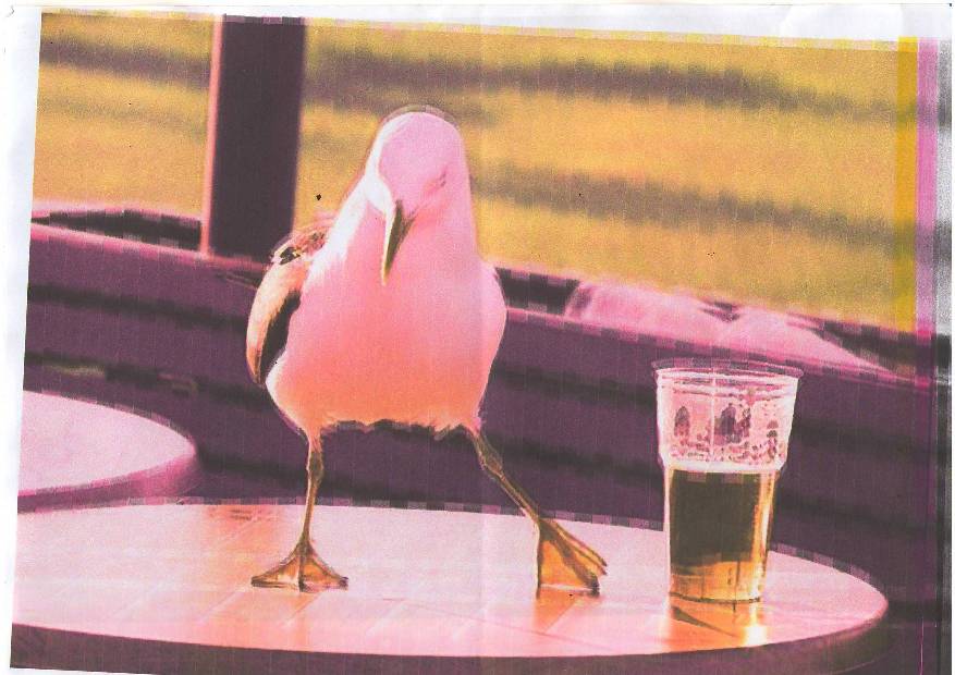

После пары недель простоя у Epson CX3900 перестал печатать синий цвет, а спустя несколько программных прочисток изображение начало двоится.
Тест дюз сейчас показать нет возможности, но линии оставшихся цветов печатались неровно, а как течёт вода из лейки, т.е. капли были вокруг линий.
Пример изображения. Программная прочистка головки не помогает. Используются водорастворимые чернила Colorway.
Прикрепленное изображение: скан.JPG
Имеет ли смысл промывать головку? Есть промывочная жидкость WWM CL-04 для Canon, HP, Lexmark. В магазине сказали, что подойдет и для Epson. Наврали или можно использовать?

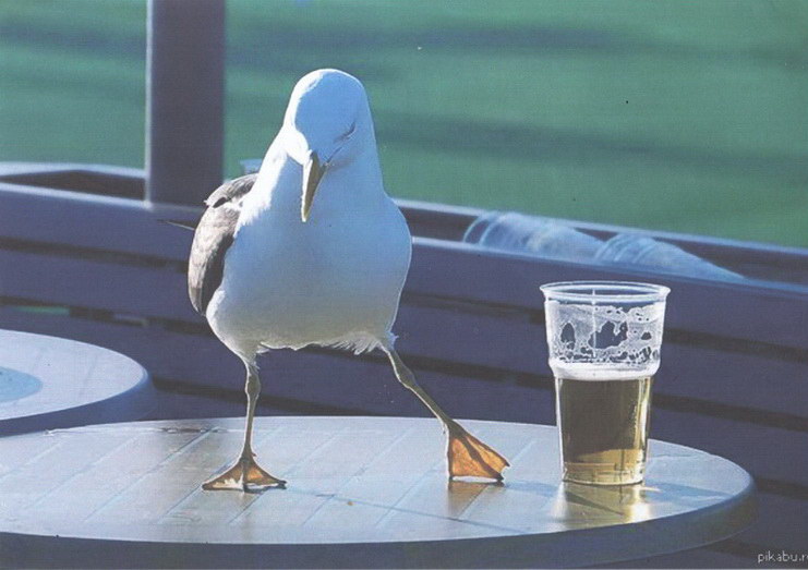

Почитал статью о ленте позиционирования и там было упомянуто, что такая проблема как у меня может быть от мешающего шлейфа СНПЧ, а не только от ленты, то так и оказалось. Мешал шлейф, зацеплялся за каретку принтера.
А синий цвет вернулся проталкиванием шприцом вышеупомянутой промывки.
Вроде бы всё получилось.
Прикрепленное изображение: 2014-09-24 21-06-48_0055.jpg
Прикрепленное изображение: 2014-09-24 21-12-49_0057.jpg
