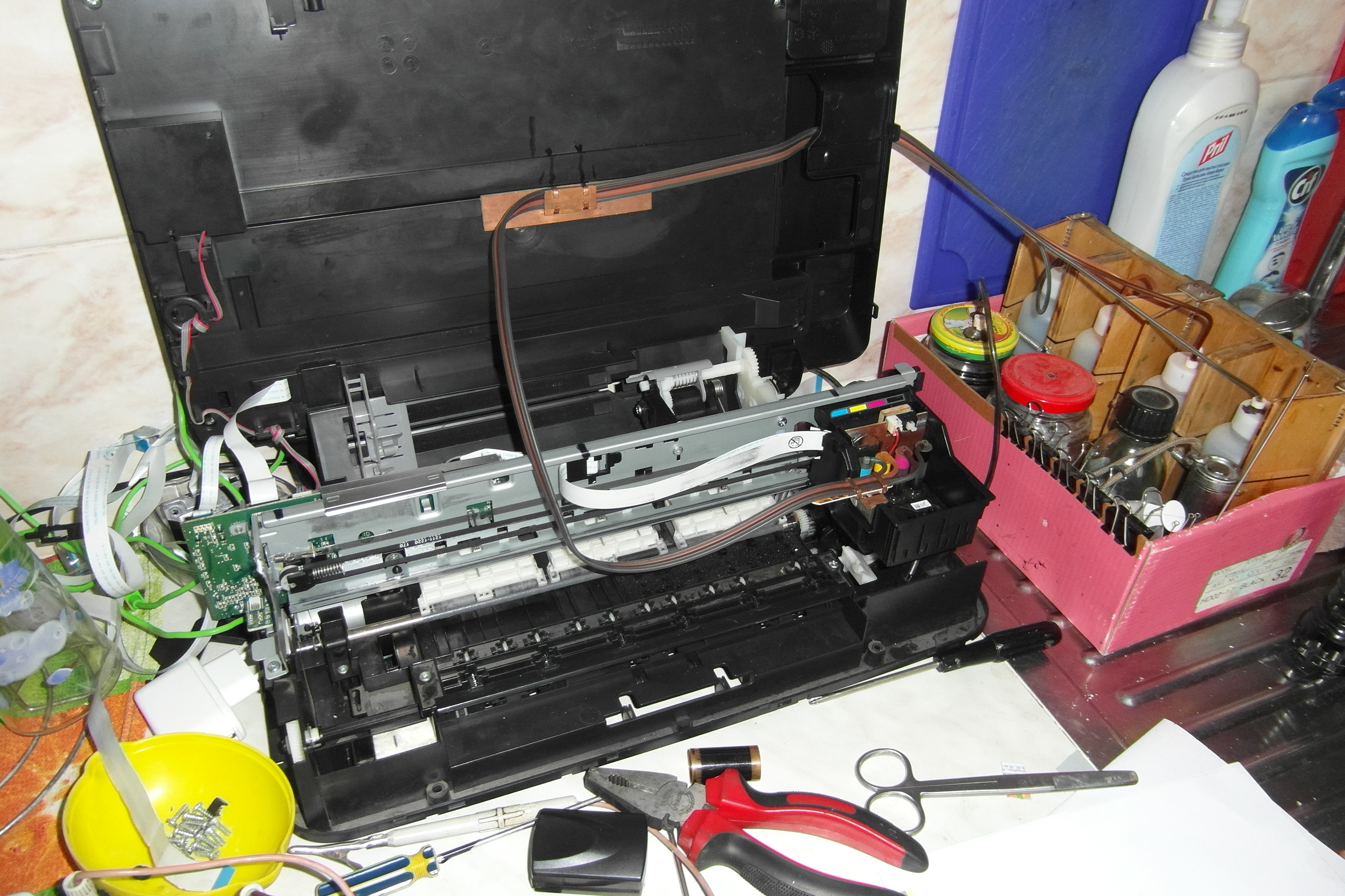

Принтер Epson SX125. После замены шлейфа (на старом прогорела одна дорожка у разьема головки) принтер стал печатать в негативе. Тест дюз тоже. Тест запускал из самого принтера нажатием кнопок "капля" и "сеть".
Причем сразу после замены шлейфа, пока принтер был разобран, тест был нормальный. Потом собрал все в корпус, подключил к компу, печатает негатив. Что могло навернутся? Контроллер в головке или плата управления?
Обрыв в шлейфе может так себя проявлять?
Тест дюз печатает в негативе

Контейнер под доноры зачетный, а вот укладка шлейфа какая-то корявая.
| Сообщение #6 Отправлено 26 сентября 2014 - 11:02
Проблема разрешилась сама собой. Принтер после двух дней простоя стал опять печатать нормально. Думка такая, что клей видимо не до конца на тот момент полимеризовался и что-то там в башке подкорачивало.
Дело в том, что когда я залил башку промывкой и в результате чего выгорел шлейф, то что бы такого впредь не повторялось, башку я разобрал, окислы с разьема и внутренней платы вымыл и после сборки залил все это дело вместе с разьемом эпоксидкой.
