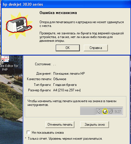

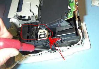

У тебя шестеренка или сломалась или из зацепления вышла, это стандартная проблема..разбирай порковку и смотри какая сломалась, потом скажу че дальше делать
в каком положении нужно эту часть ставить. а то я шестерню подремонтировал поставил . а эта часть дошла до максимума движения . а ход продолжался . и шестерня сново сломалась.в крайнее к передней части или к задней
ты прям как сглазил, я только просебя подумал, что все уже сделаны 3820, и сегодня принесли, я короче пофотою, опишу все еще подробнее чем у зиг зага, жди, че нибудь придумаем
