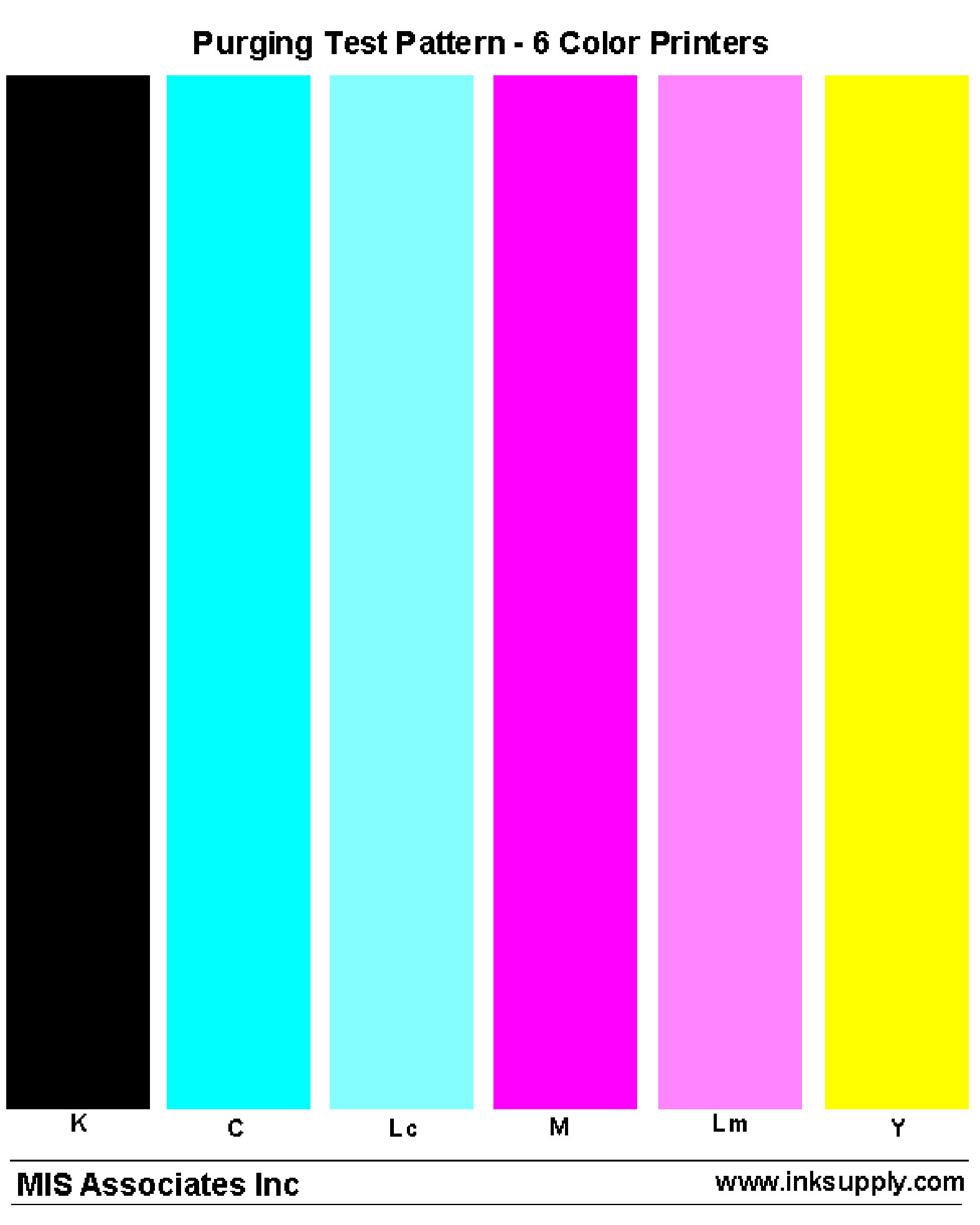

vasya00,
Сказано же:"запусти в печать серию,те больше двух, тестовых полосок от МИС на А4". Там и увидишь,какие каналы и когда пропадают/голодают.
Ну или,как фантастика, полностью начисто переустановить драйвера принтера. Ну может пошевелить чернильные и ЮСБ шлейфы.

| Сообщение #14 Отправлено 24 сентября 2014 - 10:09
гога 2, да да пробовал серию из 10 тестовых страниц, но они нормальные, хотя проблема с фото налицо, попробую еще, про драйвер это я первым делом проверил на другом компе.. Пошевелить USB, это конечно не трудно, но
