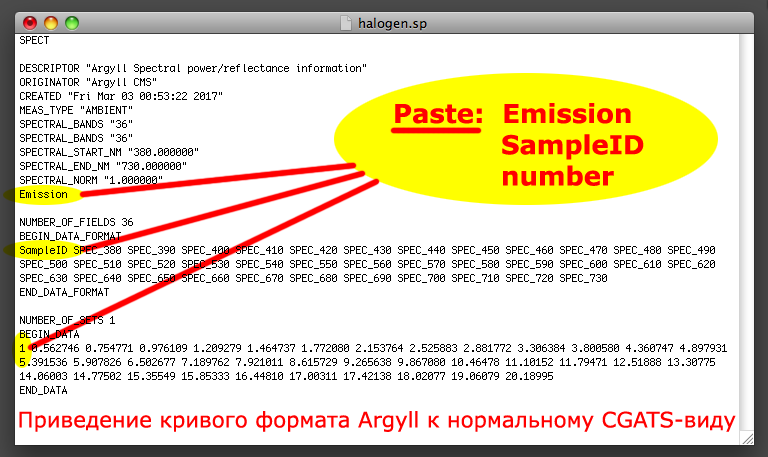

Надо ли вставить команды в файл sp? Ниже скриншот.
Даже я вставил комманды в файл svet.sp , построил профиль и ответ проверки грубые CIDE2000 -> минимум 6 и максимум 13...

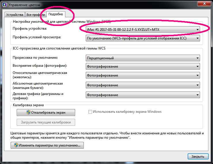

Ещё вопрос: Надо ли вставить профиль во время построения??? Нижу скриншот.
И ещё вопрос: Во вкладке "Подробно" это тип монитора или ? И зачем оно надо? Ниже скриншот.

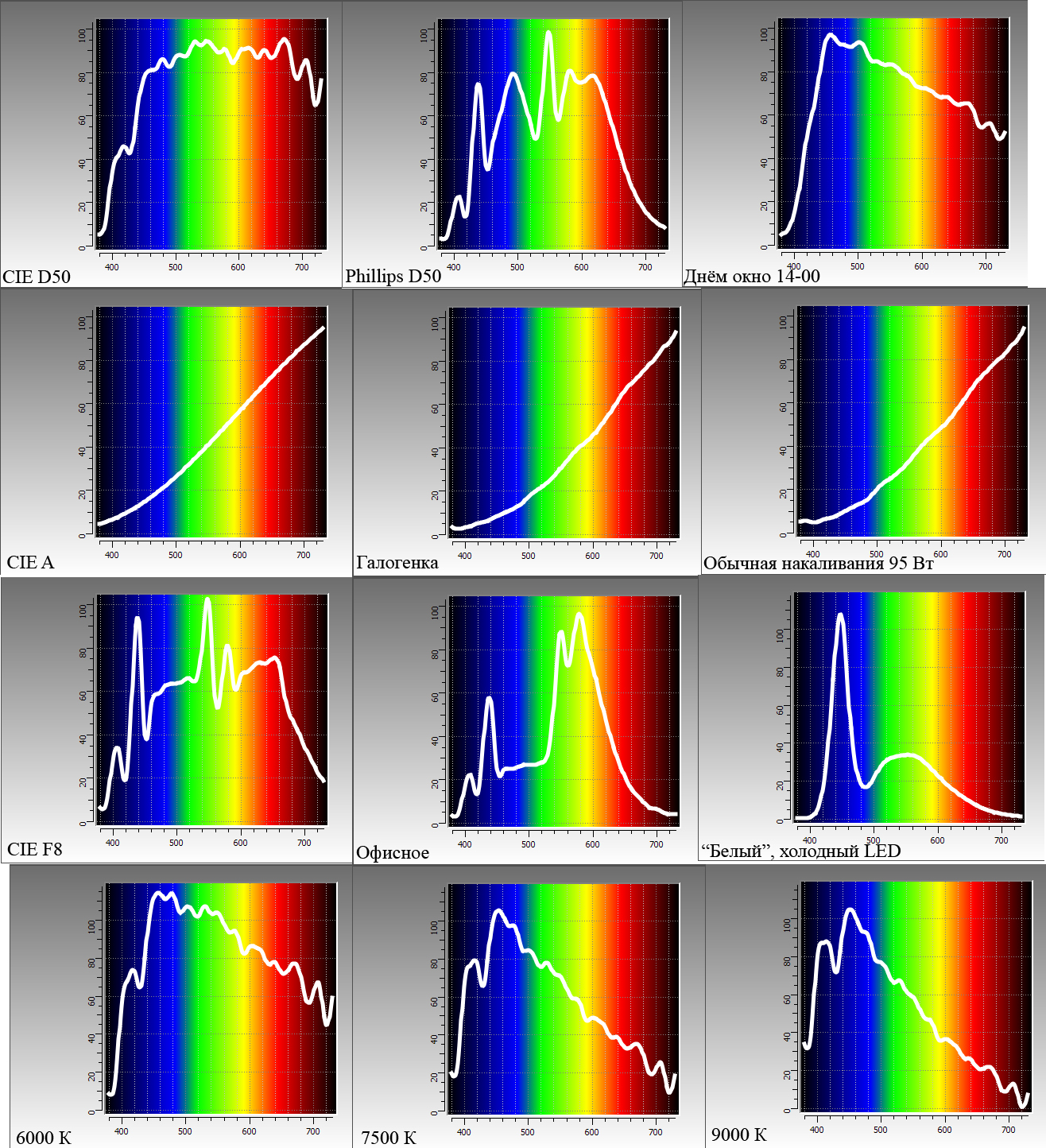

- поищи стандарт на просмотр изображения (условия просмотра ІЅО 3664-2000);
- сгенери любой профиль для различных стандартных источников освещения (пофиг в какой софтине);
- оцени параметры полученных профилей в т.ч. в части цветового контраста (в т.ч. цифровое значение охвата).
Спектры различных источнов освещения, для понимания...
Ну а если так ничего и не понятно... ничем не помогу. Мат. часть учи.
