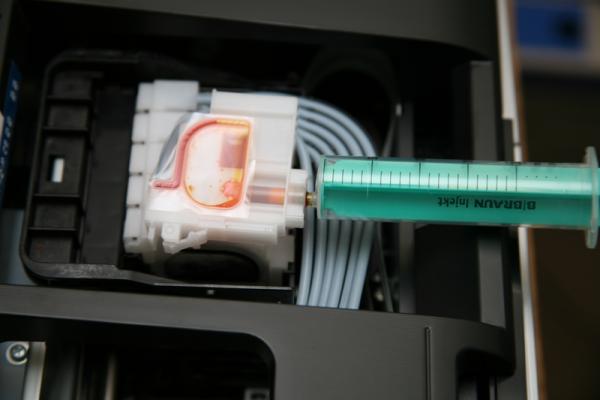

Тогда смотрим демпфер, выгоняем воздух, это просто, шприцем вытягиваем, затем для проверки нужно поменять местами демфер черного цвета, с другим, шланги не перетыкаем, цвета перепутаются, но посмотрим как запечатает черный канал, чтобы исключить проблему ПГ
| Сообщение #10 Отправлено 18 сентября 2014 - 11:35
pepsiman, вы ей сначала объясните, как выглядит этот пресловутый демпфер, а то мало ли...

Кстати картинка с демпфером тоже не открывается - походу "поломался" форум.
