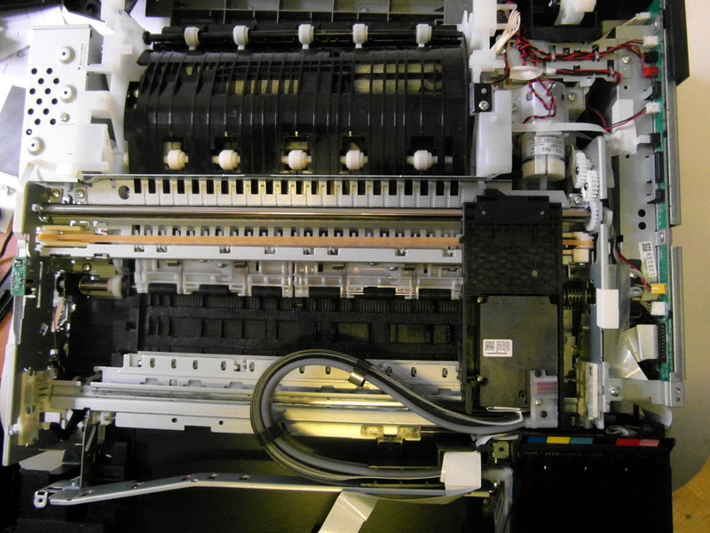

Kit2006,
Зато я сталкивался , и скажу так :
Эти принтеры / мфу не так просто починить как кажется ( слишком много деталей / элементов конструкций )
Фото для наглядности , это PX730WD без корпуса .
я с такими не сталкивался.

combain, ты Canon PIXMA MG5340 внутри посмотри... Там пожосче будет))
| Сообщение #12 Отправлено 17 сентября 2014 - 06:06
Именно поэтому предпочитаю кенон серии IX формата А3. Принтер простой как 2 копейки. Печатать умеет как офисную повседневку так и хорошие фотографии.
Ремонт механических узлов CANON на практике давно представлен исключительно для энтузиастов. В реальной жизни - никто механику кенон и проворот помпы (с затягиванием в помпу шлангов отработки помпы) с полным разбором принтера ремонтировать не будет. Т.к. ремонт трудоемок и не каждый клиент способен оплатить такой ремонт. Так что если времени и термения не жалко - ремонтируем своими собственными ПРЯМЫМИ руками.(если такие имеются)
Аппараты класса PRO ремонтировать выгодно, но там из механики ничего не ломается. PRO работают до тех пор пока голова не сдохнет, владелец либо меняет голову (стоимость головы в 250-300$ при цене принтера в 700 - 1000$) либо продает принтер на аукционе. Как то так.
