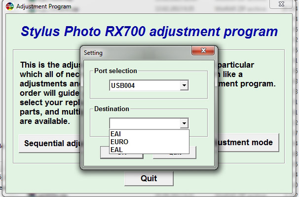

Хм. Заливка этого епрома не помогла, устройство как и положено видно что переопределилось в новое, вбил usb id, head id, но история с языками та же, доступен в настройках английский и два иероглифами... Может быть необходимо именно провести инициализацию в соответствующий рынок в сервисной программе?
| Сообщение #6 Отправлено 15 сентября 2014 - 16:50
да, после инициализации, регион меняется, в зависимости на какой регион AdjProg

Опытным путем установил, что если даже полностью заполнить файл bkupdata.eep нулями (просто пустой файл) и залить его в принтер, языки не сбрасываются. Нужна AP региона ЕЕЕ и наверное все.

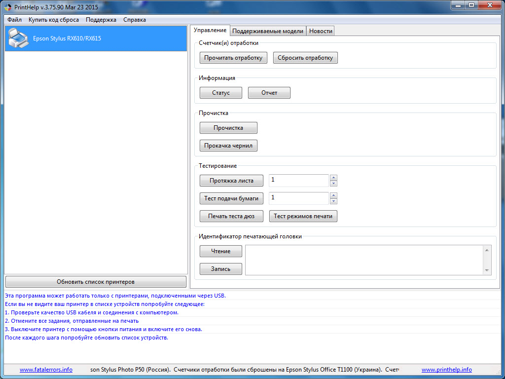

Принтхелп какие то МФУ, после инициализации язык менял, посмотрите какая поддержка вашего принтера, у меня к сожалению нет сейчас данного аппарата

Nikolai67, Ничего , для RX610 данная функция не поддерживается . Только искать в интернете рабочий аджуст нужного региона , либо смирится с англо - китайским языками и использовать английский . Другого выхода не вижу .
