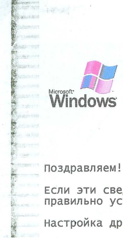

| Сообщение #1 Отправлено 14 сентября 2014 - 09:56
Всем привет. Кратко опишу мою проблему. Есть принтер Epson 1290, установлен СНПЧ, тип чернил не известен. Проблема следующая: мажет при печати левую сторону листа (остается вертикальная полоса в полсантиметра от края листа), это в месте парковки ПГ, еще иногда мажет в верхней правой части листа.) Что может быть причиной? Цвет полосы черный кстати. Негерметичность картриджей может, или уже проблема ПГ. скан скину завтра. Может кто выставит предварительно диагноз? Может со временем это пройдет?

Давай скан проблемы!
Мазание краёв носителя (гумаги) чаще всего связано кривой гумагой. Лист хорошей гумаги перед печатью должен быть ровным. Возможен загиб в сторону обратной от печатной стороны. Если загиб в сторону печати - херня!

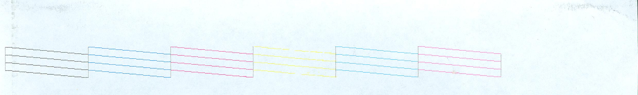

| Сообщение #13 Отправлено 14 сентября 2014 - 20:55
на моем телефоне камера 2Мп, навряд ли это поможет, но если настаиваешь?...
фото 1
тут максимальный размер прикрепляемых файлов 100 кб. это не очень удобно...
фото 1

| Сообщение #17 Отправлено 15 сентября 2014 - 08:39
Ролики и вал протяжки бумаги смотрите в "грязном" месте - обычное дело всё в гуане...
Можно ничего не смотреть, а просто прогнать бумаги листов 10.... если не жалко испортить.
