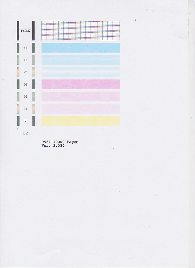

Прокапал , затем промыл под давлением , тестовая картинка не меняется .
Есть шанс у этой ПГ или на свалку , притеру год , работал регулярно , чернила инктек , с самого начала
Тест дюз показывает следующее
MG5340 полосит лайтовый циан

Я думаю, что хана.
Но побороться можно. А вот давление там ни к чему.
Вам надо OCP RSL и KILL BILL. Если это засор, то поможет. Если физическое разрушение сопел от плохих чернил, тогда сами понимаете.

Спасибо , давление было уже после того как тест абсолютно не изменился после двух промывок ,давил и туда и обратно, мыл ММ .Osp RSL , kill bil у нас врядли найду , Молдавия . Морально созрел менять принтер .

flashcan, промыть кстати легко эту ПГ. Если RSL еще не использовали.
| Сообщение #14 Отправлено 15 сентября 2014 - 12:08
Rsl не использовал , мыл ММ , домылся до того что чёрный водяной пропал . Попробую поискать rsl
| Сообщение #15 Отправлено 15 сентября 2014 - 12:24
Вот-вот... Всякую фигню в принтер не нужно заливать. Ещё небось не разбавляли?
| Сообщение #16 Отправлено 15 сентября 2014 - 16:14
Нет не разбавлял , черный я думаю поправимо , это я уже эксперименты ставил видя что циан после всех танцев с бубном никак не меняется .
| Сообщение #17 Отправлено 15 сентября 2014 - 16:22
Так вот неразбавленным ММ нельзя головы промывать!
Они от этого улетают на раз. Сам пробовал.
Срочно прокапывать RSL. Перед этим прокапать дистиллированной водой. Чтоб вымыть остатки и пену... Уж дистиллят-то в любой аптеке есть.

До меня похоже дошло как я убил головку , заправлял всегда одним шприцом , промывая его под краном после каждого цвета
Жесть конечно. Промывать шприц да еще водопроводной водой. Скорее всего накипь образовалась в нагревателях сопел.
