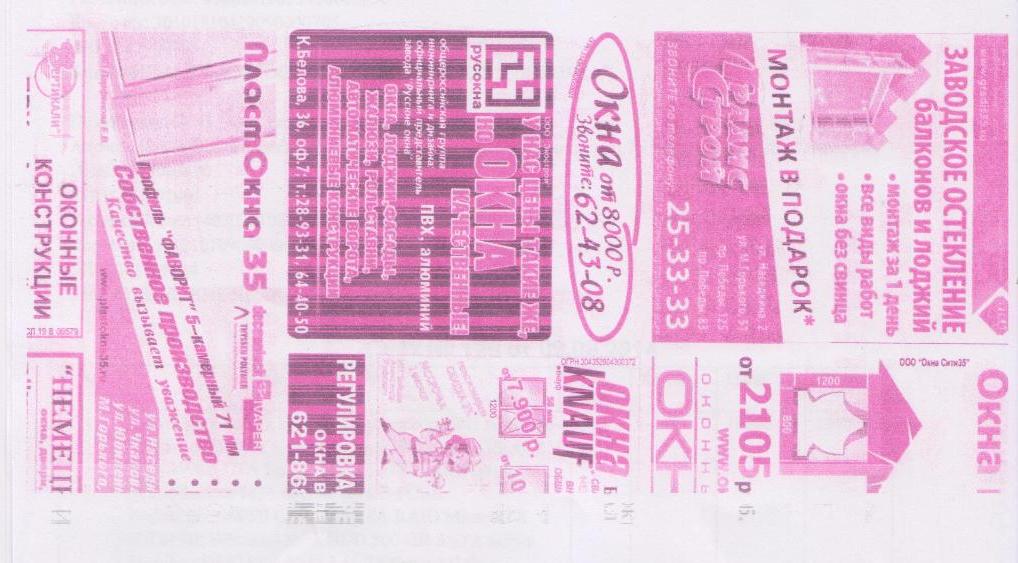

Epson SX125 пропали цвета
| Сообщение #2 Отправлено 09 сентября 2014 - 14:08
Мало информации, подробнее об СНПЧ, если картриджная, то в самих картриджах чернила есть? Если много воздуха, заправить нужно правильно, воздух убрать, так же проверить качает помпа или нет. Сталкивался с тем что в новых ПГ внутри консервант высыхает, на Л800 усиленной прокачкой приходится пользоваться, на Т50 и пр. опасным методом - "Дождик"
| Сообщение #3 Отправлено 09 сентября 2014 - 14:44
с СНПЧ всё в порядке, чернила в картриджи поступают, воздуха нет...у меня вопрос, могло ли такое произойти из за шлейфа? в новую головку я его еле вставил, из за этого слегка помял, но не порвал...и как помпа влияет на такую печать?

Ребята проверил, со шлейфом всё в порядке, прозванивал всяко, и гнул и не гнул...контакты не загнуты...может быть что с помпой?может она не прокачивает чернила?головку тоже проверил на "Дождик" все дюзы работают идеально.Или может быть дела в плате? Направьте на путь истинный=)

Если старая голова хоть как то печатала, установите ее, посмотрите результат, если все в порядке, то можно думать, что новая ПГ - бракованная, если на ней не будет также ни одного цвета, то можно предположить что проблема в материнской плате или как уже писали выше - шлейф. Сервиснику проще найти проблему, так как в закромах обычно много принтеров без ПГ. Мне например после диагностики принтера, если умерла ПГ, как правило оставляют принтер. На моем кладбище принтеров, уже нет места для захоронения
| Сообщение #12 Отправлено 10 сентября 2014 - 12:59
Вообщем проблема в плате, что то не то с предохранителями либо транзисторами... Кто что подскажет?
