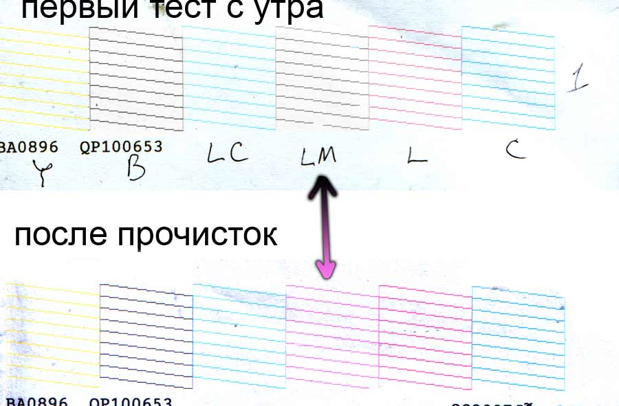

P50 СНПЧ картридж Ink-mate 290 проблема с LM LM на первом тесте за день черным печатает
| Сообщение #2 Отправлено 09 сентября 2014 - 09:03
проблема с LM - с утра на тесте ЛМ черным печатает
При простое "хлебает" из капы жижу. Причина - не сбалансирована СНПЧ, т.е. после печати в канале создаётся разряжение и при простое в него идет смесь чернил из капы.
| Сообщение #3 Отправлено 11 сентября 2014 - 12:09
Принтер стоит на столе, трубка от помпы выведена наружу и соединена с трубкой от капельницы, которая в свою очередь вставлена в дырку в крышке бутылки, которая стоит на полу.... вроде должно с капы хорошо уходить.....
