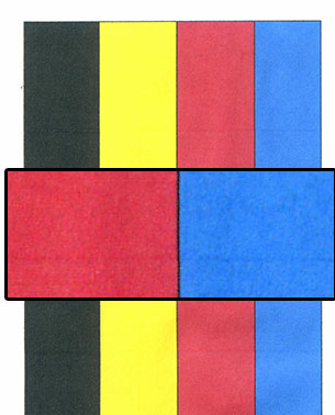

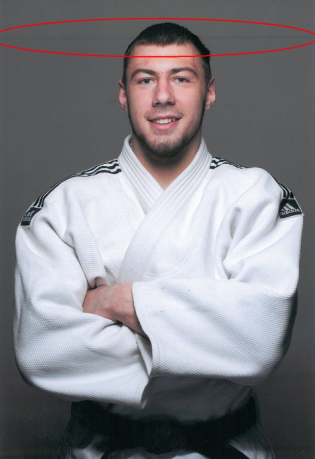

Мой L800 тронулся мозгом... При печати, в начале листа, А4 или 10х15 (пофиг) печатает странную полоску по всей ширине листа (от начала листа 11 мм). Бывает не на всех фотография, только на некоторых где есть какая-то закономерность по цветовому фону (закономерность пока не понял). Тест дюз - идеальный, совмещение головы - идеально.
При режиме печати "Фото" - полосы нет (но в этом режиме мне не нравится качество). При печать "Наилучшее качество фото" - появляется полоса.

А в пурпур голубой не подмешивается? На тесте режимов печати из-за низкого разрешения плохо видно. Что то повально на л800 пробои ПГ пошли похоже...
|    Сообщение #3 Отправлено 08 сентября 2014 - 19:04   Nikolai67
Просмотр сообщенияNitromax сказал:
Ну можем голову поменять...
И это будет правильно. Не спроста синий в пурпурном.

Dimka66, Вроде как на мадженте видна примесь синего, думал может брак печати. Вы думаете, что пробой головы?
|    Сообщение #9 Отправлено 09 сентября 2014 - 13:55   Dimka66
Nitromax, У меня тем и кончилось. Если с подачей чернил все нормально, и прочистки не помогают, то думаю что разгерметизация ПГ...

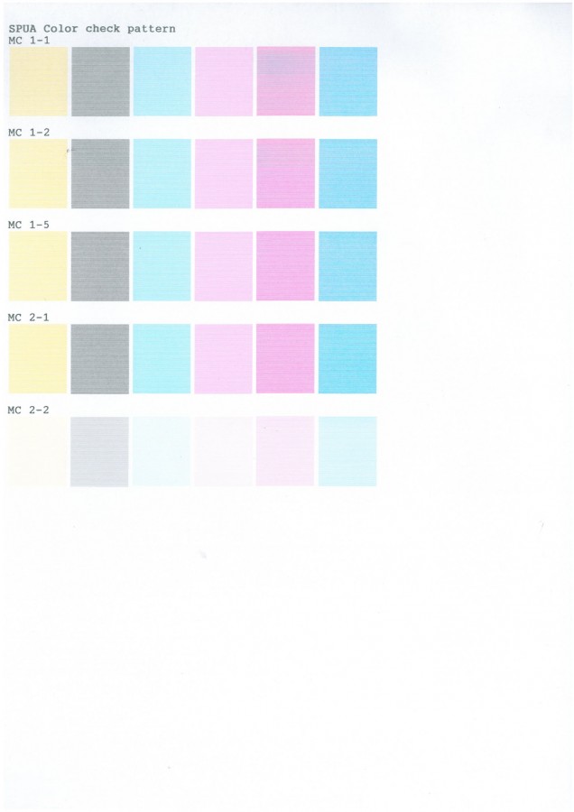

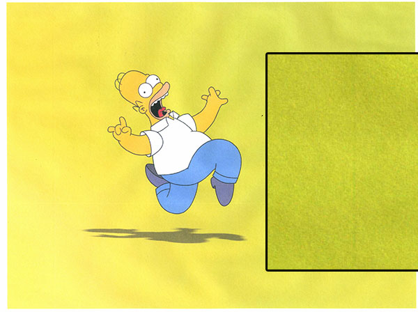

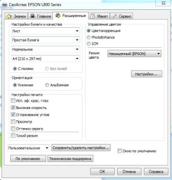

Добрый день, L800 новый, залиты оригиналы. Тест дюз и тест режимов печати в норме. В режиме печати текст+изображения через промежуток, равный размеру ПГ получается полоса. В режиме фото такого нет, но скорость в режиме фото слишком низкая. Это лечится?
Скрин настроек и сканы:
Скрытый текст

Калибровку делал. В 1-2-3 тестах при калибровке ни одного квадрата без полос нет, выбирал с наименьшими полосами
|    Сообщение #14 Отправлено 17 сентября 2014 - 09:52   combain
Тогда можно тест режимов печати и тест дюз показать ?
|    Сообщение #15 Отправлено 17 сентября 2014 - 09:56   AlexMan
combain,
уже распечатал тест дюз на фотобумаге, не могу отсканировать, сканер не очень хороший, желтые дюзы почти не видно... занимаюсь этим вопросом :)
|    Сообщение #16 Отправлено 17 сентября 2014 - 09:57   combain
AlexMan, а сфотографировать можно ?

|    Сообщение #18 Отправлено 17 сентября 2014 - 12:28   AlexMan
Кажется нашел, в какую сторону копать надо: Инструкция PF Adjustment.
Итак, фото теста дюз, тест режимов печати и фото в большом разрешении, на которых видно полосы
Скрытый текст
|    Сообщение #19 Отправлено 17 сентября 2014 - 13:00   AlexMan
Ага! Настройкой Pf Adjust удалось сделать эти линии практически незаметными. Причем параметры методом научного тыка пришлось подбирать, т.к. выбрав на распечатке самый лучший шаблон, ничего не изменилось. Просто постепенно сдвигался в сторону большего зазора между шаблонами
|    Сообщение #20 Отправлено 17 сентября 2014 - 13:52   AlexMan
Осталось только разобраться с очень мелкими полосками на всех фото, видно ели рассматривать фото с 10 см в светах/средних тонах... даже в Photo RPM можно их найти
